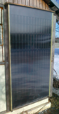

Pikale elektrijutule vahelduseks pakuks ka õhkkütte teema arendust, nimelt sai nikerdatud "kuulus" õllepurkidest päikesekollektor. Kasulikku pinda u. 1,9m2, tootlikuse mõõtmiseni pole ühe vahejuhtumi tõttu veel kahjuks jõudnud: Siit ka hoiatus teistele paneeli valmistajatele, et nad minu viga ei kordaks ja ventikat väljalaske poolele ei ühendaks, nimelt seal kasutuses olnud tavaline "eurovent" väljatõmbe vurr sulas igatahes üles. Hetkel ühendatud sisselaske poolele 3w arvuti ventikas, ja sellega puhub otsepäikesega välja u. 70-80C õhku, paneel ise paigutatud seinale vertikaalselt ja suunaga edelasse, seega kui nüüd kallutada ja suunata lõunasse peaks keskpäevase päikesega temp. veelgi ülespoole ronima. Kui uue ventika ja temp. erinevuse kontrolleri (arduino baasil) külge saab siis ehk ka mingeid mõõtmistulemusi näeb. Kui kellelgi miskit huvitavat mõtet selles vallas pähe torkab siis ootan huviga.
On endalgi plaanis selle aastanumbri sees sama vigur ära teha, aga 2x suurem! Wink
Vurri asukohast on selles teemas vist ka juttu olnud, aga kordamine on tarkuse ema! Toungue Ise kavatsen lisada veel tolmufiltri. Pole ju tarvis liiva ja puulehti tuppa pumbata.

Miks siseõhku läbi paneeli ringlema ei pane? Või kavatsed seda hoopis ka hoone ventilatsiooni kaasaaitamiseks ära kasutada?
(11-04-2013, 09:14 AM)judas Kirjutas:  Miks siseõhku läbi paneeli ringlema ei pane? Või kavatsed seda hoopis ka hoone ventilatsiooni kaasaaitamiseks ära kasutada?
Siseõhu ringi keerutamine oleks vast tõesti lihtsam ja mõistlikum. Kui väljast sisse puhuma hakata, siis tuleb vähemalt sama palju (soovituslikult natuke rohkem) välja imeda. Ei maksa unustada asjaolu, et maja tervise huvides peaks siseruumides olema kogu aeg väike alarõhk.

Täpselt veel ei tea, aga peaks tegema mingi Arduinoga juhitava segisti, mis vastavalt sise- ja välistemperatuuridele võtaks õhku kas rohkem väljast või seest ja juhiks selle kas otse või läbi päikesekütte tuppa.
Plaanis on siis vent. süsteemi ja päikesekütte kombo.
Hea oleks lisada veel ka soojusvaheti talviseks ventileerimiseks, aga sellega on pisike probleem - kondents. Tegelikult mul sellest soojusvaheti ideest algaski purkide kogumine. Nüüd siis olen välja jõudnud palju suurema ja uhkema lahenduseni. Smile

Tulles tagasi teemasse: oleks huvitav teada, kuidas härrased päikesekollektori-ehitajad on plaaninud sooja õhku majja sisestada ning laiali jagada? A la "auk seinas" või midagi tummisemat?
Auk seinas variant on alustuseks hea küll, aga süües kasvab isu, nii et mine tea mis edasi saab?
aga mis kesksuvel saab? 100 kraadi otse tuppa? Big Grin Või panete siibri vahele? Ma olen ka pikalt mõelnud sellele süsteemile, aga kuidagi võiks see paneel hakata suvel jahedat tuppa puhuma, vot siis oleks ideaalne.
Suvel tuleb soe otse õue tagasi lasta, kui ei viitsi kinni katma hakata.
