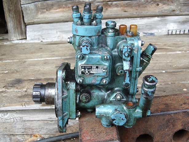

Mtz tüüpi trakasid tuli jah pöörispea pumbaga mingi aeg, aga hästi lühikest aega. See pump väljanägemiselt sama mis 40 oma aga ainult kaugelt. On kohe täiesti omaette pump. Korpus on suurem, pumba peal on tehtud spets õhutuskork kust saab õhutada, plunžer on 9mm, samas kui -25/-40 on 8,5mm. Mul selline pump vedeleb. Käisin hiljuti ühe remondimehe juures ja see ütles, et midagi sinna panna ei ole. Kasuta paadi ankruks.

MTZ keerispea. 1992 aastal toodetud. 49.111004 on kood mille järgi saab asja tuvastada.
Mina olen 2002 aasta MTZ-l näinud ka veel peal keerispea pumpa ja seda kindlasti tehasest peale, kuna masin on sõbra juures firmas uuest peale lumelükkamiseks kasutuses olnud.
Keerispumbaga mtz http://www.osta.ee/index.php?fuseaction=...d=33180557
See viimane on küll ise peale pandud,vaata torusid.
Meie külla tuli sellise pumbaga 98a masin.
