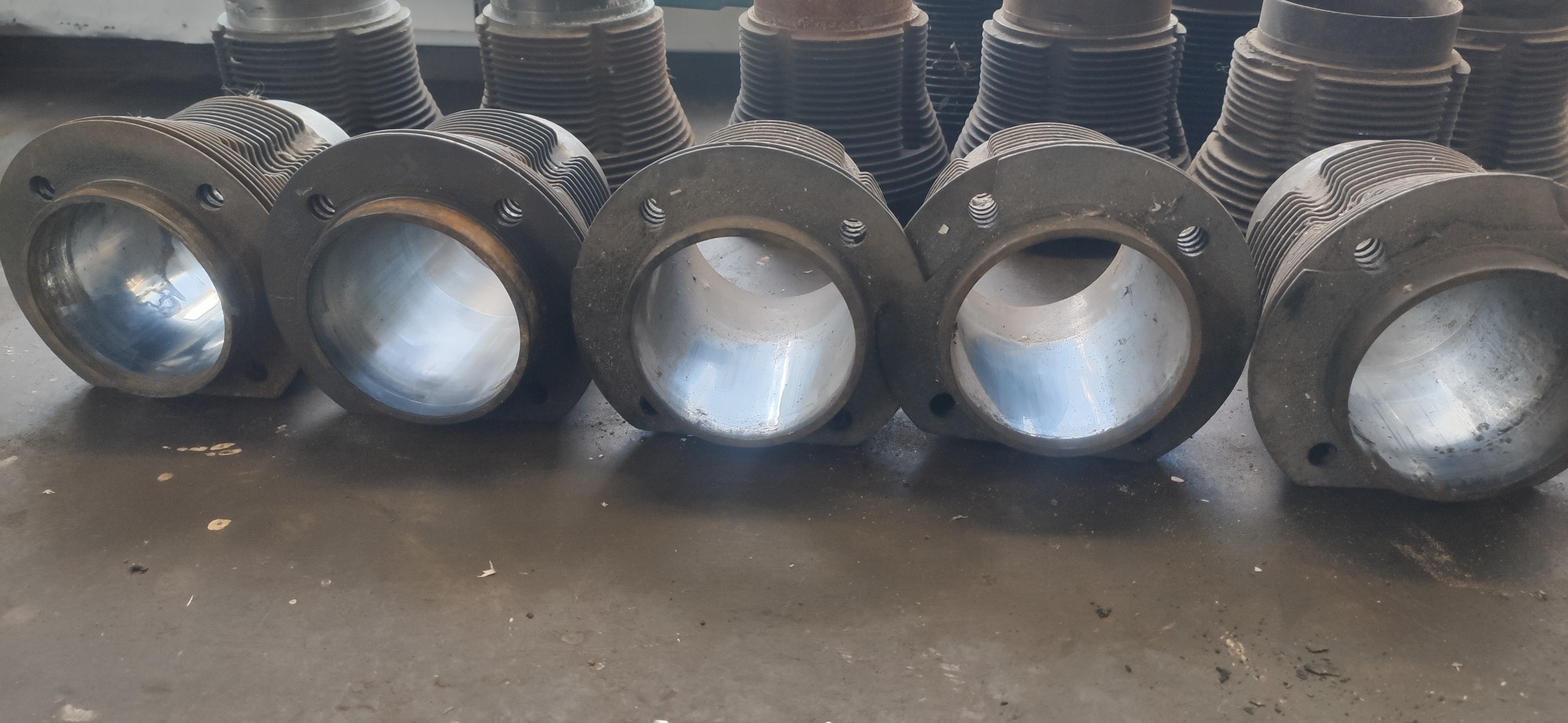

Silindrite hoonimise praktikast võhiku tasemel:
Plaanin nn kättejuhtuvatest vahenditest koostada ühe VW õhkjahutusega nn 1600 mootori. Kolvi diameeter 86mm.
Head kirjadega "STD" ja "85,45" ning ""85,46" kolvid ja vist isegi rõngad (mida nn kulukaubana pole muidugi kahju ka uusi soetada) on kenasti olemas.
Silindritega päris nii lihtne ei ole - enamus on küll kulumisrandita (ja eeldatavalt siis ka mitte ellipsis), aga kõik on kas vähem või rohkem rebasekarva sisepinnaga. Paremate isendite tööpind jääb sõrmega nühkides visuaalselt roosteta ja selline, et sõrme all ebatasasusi ei näe ja silm puhkab vastu valgust vaadates. Suure tõenäosusega mitte päris iga külje pealt ehk siis mingile suunale jääb ilmselt mõnel silindril ming "äkk".
Maamehe mõistusega puhastan pinnad, soetan nt sellise käsihooni:
https://xn--triistamarket-imba.ee/hoonim...a-2-7.html
...ning asun hoonima (sh puhastus abrasiivist):
https://youtu.be/f7JuMGsyDAg
Kas on midagi, mida silmas pidada (sh hoonivalikul)?
Nt indikaatorkella mul ei ole ja ei plaani ka soetada ega külapealt laenata jne: vähemalt diletandina on loogika, et jätaks õige endale nn kättejuhtuvatest juppidest asja tehes lihtsa asja lihtsaks. Arusaama kummutamine või tegevuste täiendamine on samas teretulnud ehk siis eelistan õppida teiste (praktikute) vigadest Smile
