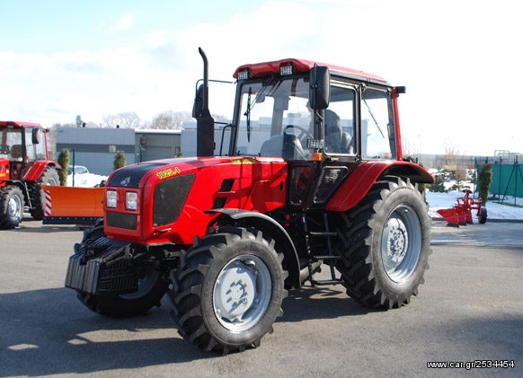

Tere! Tahaks küsida kas kellegil on kogemusi uue BELARUS 1025.4-ga?
(30-04-2013, 17:38 PM)vellemees Kirjutas:  Tere! Tahaks küsida kas kellegil on kogemusi uue BELARUS 1025.4-ga?
Suurt kogemust pole, aga paar kuud olen kasutanud ,vahetasin ametit ja nüüd kohalikus POÜ-s nimetatud massina peal.Suuremate kogemuste omandamise periood ju kohe-kohe hakkamas,ehk saame muljetada.
Vaevalt keegi seda ostab - 90 hj russ vs sama võimas case tuli 2000 eurot hinnavahe, seda eelmise suve seisuga...

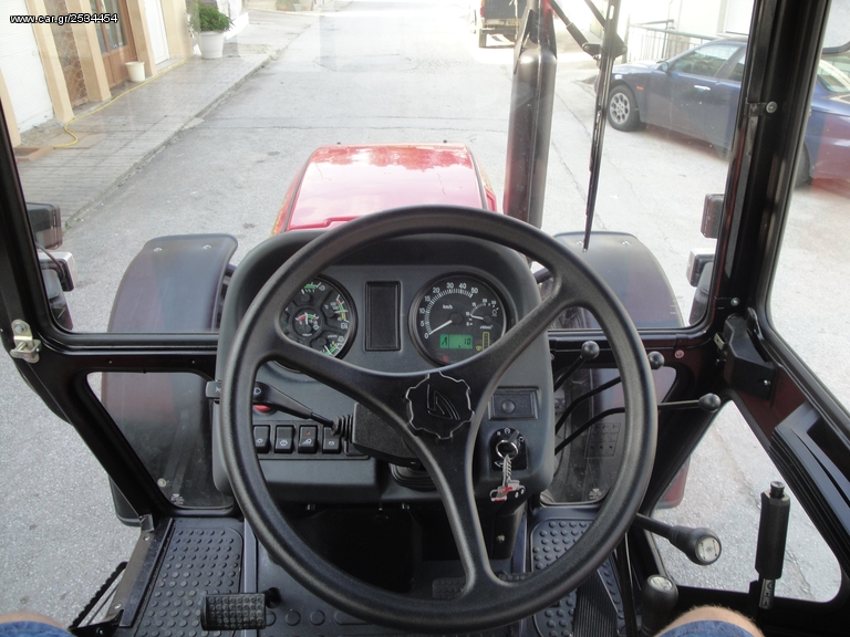

Mis kast sellel uuel russil on, kas kahe kangiga või on juba nupust käigud?
(01-05-2013, 18:32 PM)hillar2 Kirjutas:
Belarus 1025.4 on 105 hj. Mootoriks on tal D 245 S3A. Osadel on ka lääne Deutzi mootor peal. Nii kuidas tehasest tulevad.
Käigukast peaks olema sama mis siis tavalisel belarus 1025, kahe kangiga.
Lisaks on neil juba kompuuter peal mis näitab kütuse kulu, miu teada ka pöördeid, jahutusvedeliku temperatuuri ja kindlasti midagi veel.
Pildid ka siis.
Uurisin ja sain teada, et 1025.4 pidi palju vasutpidavam olema kui 1025.3.
Hobujõu poolest ei ole väga kindel kas tal on 105hp või 110hp. Osadel Belarusi brosüüridel on kirjas 105 osadel 110hp.
Otsides leidsin, et neid 1025.4 on kaks marki Belarus 1025.4-10.99 ja Belarus 1025.4-10.91 viimasel on 110 hobust, sünkroniseeritud käigukast 16 edasi ja 8 tagurpidikäiku. Brosüüri järgi peaks kiirust arendama 39 kilti
