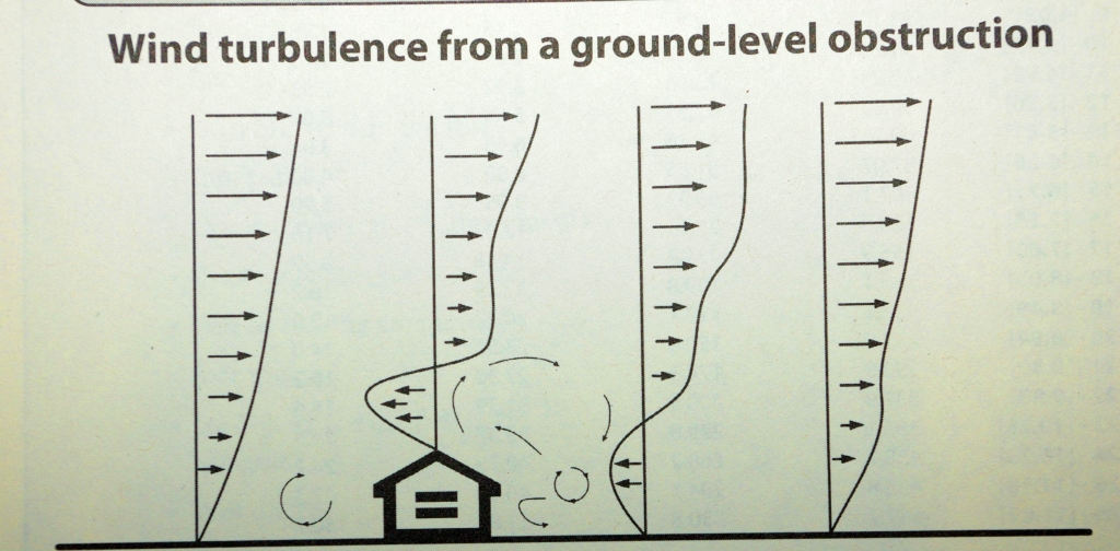

Tuulik on küll ikka väga nurgataga. Isegi kui ta on peamistele tuultele avatud, võiks ta olla nii 10m ikka kõrgemal või siis majadest kaugemal. Või siis üldse mitte olla. Kui nad seal räägivad tasuvusest, siis selliselt see tuulik küll ära ei tasu. Pealegi on ta tänases oludes inimestele müüdud kui uus unikaalne leiutis, et vertikaalne ja puha(ideeliselt miski 3500a vana, sellisena u.100a), mis tähendab automaatselt kõrgemat hinda.
Pilt pärit raamatust "Homebrew Wind Power" Dan Bartmann ja Dan Fink.
Pilt näitab külgvaates tuule keeriseid üle maja, aga sama asi tekib ka pealt vaates ümber nurga.
