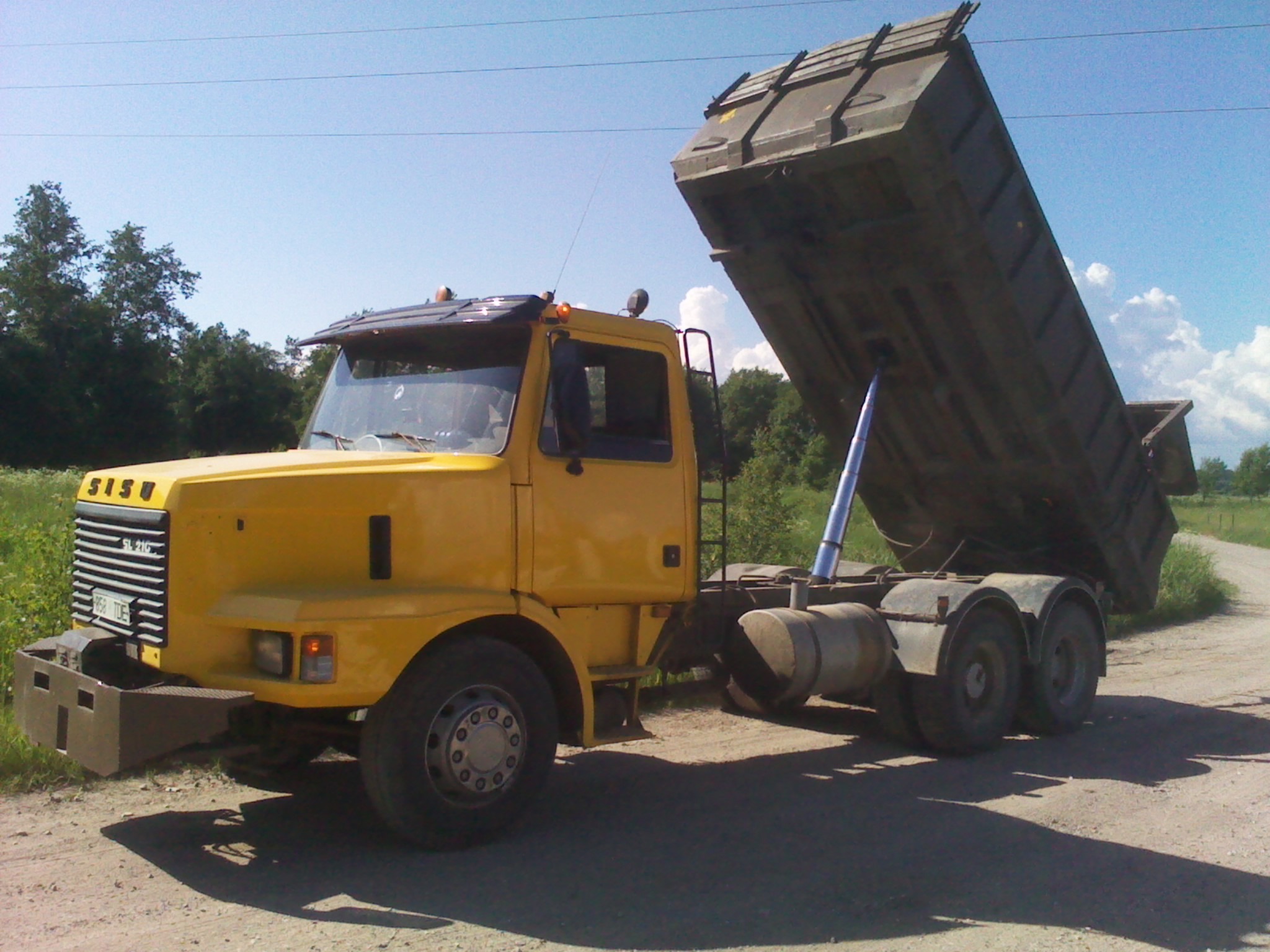

Hetkel on esisillal 295/80, veosillal 315/80. Esimesed on ikka parajad pitsalõikurid, suvel peamiselt objektisõidud tulemas ning sellepärast laiemaid rehve tahangi... Hetkel kipub läbi murukamara vajuma ja jätab suht sügava jälje, eks maa on pehme veel.
Peale võtan keskmiselt 15t. Objektil muidugi rohkem. Kandevõime on küll 13,6t passis, aga masina tühimass on pandud koos sahkade jms lisadega. Selle arvelt saan rohkem peale võtta, ilma et sillakaal lõhki läheks. 10% võib kaalu lõhki ka ajada... Tehasest on pea 17t kandevõimeks antud... Big Grin

Sidurivõimendiga ka lood vähe selgemad, korralikult töötab vaid siis, kui rõhk 8bar peal. Siis lahtutab lõpuni. See paak, kust sidurivõimendi rõhu saab, täitub viimasena. Ehk pean vist rõhu teisest akupaagist võtma, ehk läheb paremaks. Viimastel päevadel pole aga probleeme olnud ning seega ei kiirusta sellega... Wink

Paakide täitumise eest vastutab umbes sellise näoga klapp:
[Pilt: cbd6f11780c5e15c74695fa965545f73.JPG]
Remontida seal suurt midagi pole, ükskord lihtsalt ei lase piisavalt õhku läbi ja kõik. Näppimised eriti kuhugi ei vii, paar reisi saab teha ja jälle hakkab nöökima.

Muidu kestab kenasti, kast aga ei tahtnud täna alla tulla. Elektroonika lollitab, jagajast mehhaaniliselt lülitades tuleb kenasti. Eks peab testri kaasa võtma.

Kuidas see kasti tõstmine-langetamine sul lahendatud on? Elektriline solenoid juhib suruõhku, mis liigutab omakorda siibrit?

Jagajat liigutab elektriline solenoid, õhku siinkohal ei kasutata. Selline pull jagaja, seksioone oli ka terve hunnik. Homme vast teen pildi ka... Wink

Kas siis kinni-lahti solenoidiga, st mitteproportsionaalsed? Mis ühendused? Eeldan, et kasti tõste vähemalt 3/4" on. Kasutad ninas olevat pumpa? Mis pump on, palju lööb?
