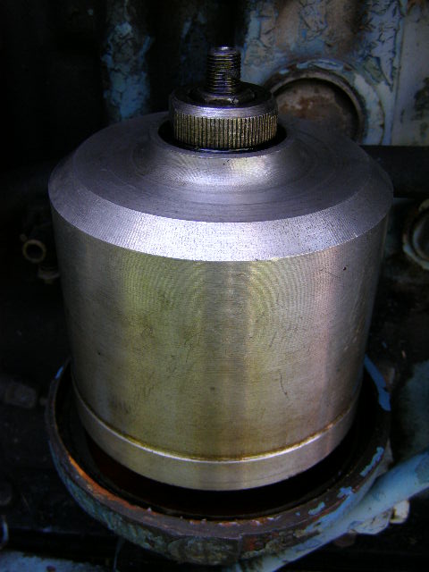

Mure MTZ80 õli tsentrifuugiga. Ei saa mina teda käima. Olen kõik augud puhtaks rookinud aga ei kuule midagil. Äkki on viga pihusti aukude juures olevate labade asendis?
(17-06-2013, 09:21 AM)tqskla Kirjutas:  Mure MTZ80 õli tsentrifuugiga. Ei saa mina teda käima. Olen kõik augud puhtaks rookinud aga ei kuule midagil. Äkki on viga pihusti aukude juures olevate labade asendis?
Kui düüsid ja õlikanalid on puhtad ning tsentrifuug käib ise kergelt ringi, siis on ok. Selleks, et kuulda peale seismajätmist tsentrifuugi pöörlemist, peab ikka ennem kõvasti pähe andma masinale.... Toungue
Mina olen asjast nii aru saanud, et kui tsentrifuug on puhas siis ta eriti ei lärma. Müra hakkab tegema kui saasta täis koguneb. Samuti müra juures mängib rolli kulumisaste. Vanemad mootorid armastavad rohkem lõriseda peale seiskamist.
(17-06-2013, 10:30 AM)Daff Kirjutas:  Mina olen asjast nii aru saanud, et kui tsentrifuug on puhas siis ta eriti ei lärma. Müra hakkab tegema kui saasta täis koguneb. Samuti müra juures mängib rolli kulumisaste. Vanemad mootorid armastavad rohkem lõriseda peale seiskamist.
Mia olen ka sellega nõus, mina ei kuule ka sisuliselt üldse tema töötamist, aga samas ta töötab, sest seinad on alati olnud "korralikult" krohvitud.
Minu oma oli seest täiesti puhas, järelikult ei tööta. Seepärast hakkasingi viga otsima. Mind ikka huvitavad väga need labad. Mis ülesanne neil on ja mis asendis nad peavad aukude suhtes olema? Tahaksin panna õieti kokku ja siis piitsa anda.

(17-06-2013, 11:47 AM)tqskla Kirjutas:  Minu oma oli seest täiesti puhas, järelikult ei tööta. Seepärast hakkasingi viga otsima. Mind ikka huvitavad väga need labad. Mis ülesanne neil on ja mis asendis nad peavad aukude suhtes olema? Tahaksin panna õieti kokku ja siis piitsa anda.
Labad?Rolleyes
Kas tsentrifuug ikka pöörleb vabalt? Neil õlidüüsidel eriti võimu ei ole...
Ega düüsid kopsiku avamisel kahjusutada ei ole saanud?
Niitsin enne muru ja mõtlesin pingsalt, et "kakoi labad"? Kohe mitte ei suutnud meenutada mis labadest kodanik räägib... Big Grin
Pildimaterjal oleks siinkohal sobilik... Wink
Pean mainima, et te pole mitte esimesed, kes nende labade üle imestavad. Näitasin rootorit ühele traktorit seestpoolt näinud kodanikule ja ka tema imestas ning ütles, et pole säärast enne näinud. Üritan homme teemat pildimaterjaliga täiendada. Seniks aga tänud minu murele kaasamõtlemast.
Nüüd siis mõned pildid tsentrifuugist. Kummalgi pildil labad erinevas asendis. Kuidas on õige?
Selliseid labasid pole varem näinud, kuid nende labade olemasolu või ka puudumine tsentrifuugi tööd ei tohiks mõjutada. Nende labade ülesanne on arvatavasti väljapaiskuva õlijoa hajutamine. Ja need avad mida Sa düüsideks nimetad labade juures ei anna tsentrifuugile mingit pöörlevat liikumist. Düüsid mis sunnivad tsentrifuugi liikuma asuvad põhja all ja on mingi 3mm läbimõõduga pronksist detailid, asetsevad püsttelje suhtes risti ja on kahe põhjast väljaulatuva "kõrva" sees. Kui nüüd puhastamise käigus on need avad setet täis aetud, siis tõesti tsentrifuug tööle ei hakka. Samuti on juhuseid kus montaaži ja demontaaži kõigus need düüsi avad saavad mehaaniliselt vigastada ja ava surutakse kinni. (mugav on lahti ja kinni keerata kui asetad tsentrifuugi "kõrvupidi" mingi rauatuki, kasvõi haakeraua peale)
Tuleks võtta ka see südamik maha ja kontrollida düüside seisukorda, siis peaks selge pilt olema. (keerme järgi otsustades pole südamikku demonteeritud)
