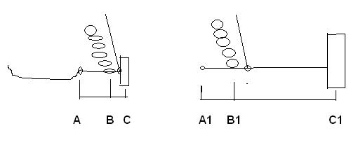

Õigus, rööbe ei mõjuta vedrudel lebavat massi, kuid mõjutab jõuõlga, millega kaal mõjub. Näiteks kui muidu on autol õõts maaga enamvähem paralleelne, siis tungiga nt. õõtsa keskelt tõstes (ehk on "rööbet väikemaks viidud") jääb õõts päris kenakese nurga alla. Üldjuhul piisavalt suure nurga alla, et auto tungi pealt maha sõitma hakkaks.

Lisan selgituseks joonise, küll oleks pidanud siin veidi teisiti minema see pikendatud õõtshoob, nimelt otse 45 kraadi all taevasse. Mõjub ju nüüd kogu esiotsa raskusest pool ikka samale rehvile ja kuna õlg on kaks korda pikem või isegi enam kordi pikem, tuleks tema endise asendi säilitamiseks 1.kas tugevdada vedru kaks või enam korda või 2. kergendada esiotsa kaks või enam korda.
