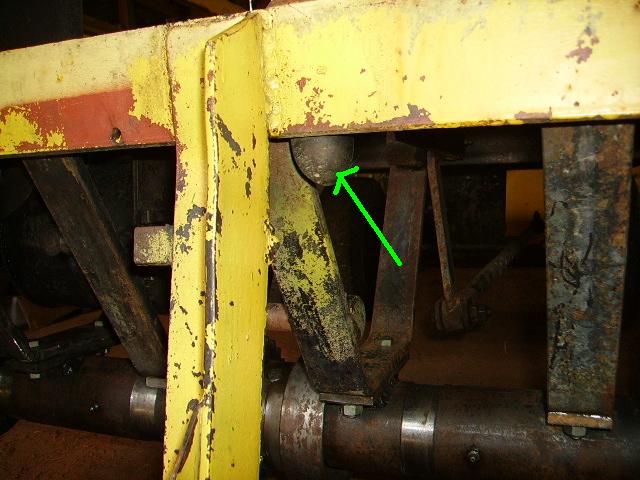

Äkki keegi selle kaubakäruga kokkupuutunu räägib natuke aparaadi pidurimajandusest või teeb siis pilti.
Nagu aru saan, siis puudu on pidurilint ja mingid hoovad. Mis eesmärki täidab see noolega näidatud kõrv?
Seis praegu selline.
Kui hea see pidur üldse muidu oma toimimiselt on? Mäletan kunagist sõitu CK-4ga, mis analoogse lintpiduriga. Esipidi võttis väga kergesti plokki aga tagurpidi pidi ikka mehiselt pressima. Eks see tööpõhimõte oli selline, et ühtepidi kerib nagu linti ümber ja teistpidi lükkab lahti.
Kui kellegil puuduvaid piduriosasid pakkuda, siis PS.
Veel huvitab, et mille jaoks on see noolega näidatud kummipuks?
kas tõrva kant on sinust kaugel?
käisin just paari päeva eest sääl kahte et-d vaatamas.
läikivamal neist oli igatahes pidurilint ilusti näha, aga ma pilta ei teind ja ligemalt ei süvenend kahjuks. huvitav oli asjal pedaalliga käivitus.
sääl igati toredad kodanikud müüsivad noid. ähk saaksid minna uudistama?

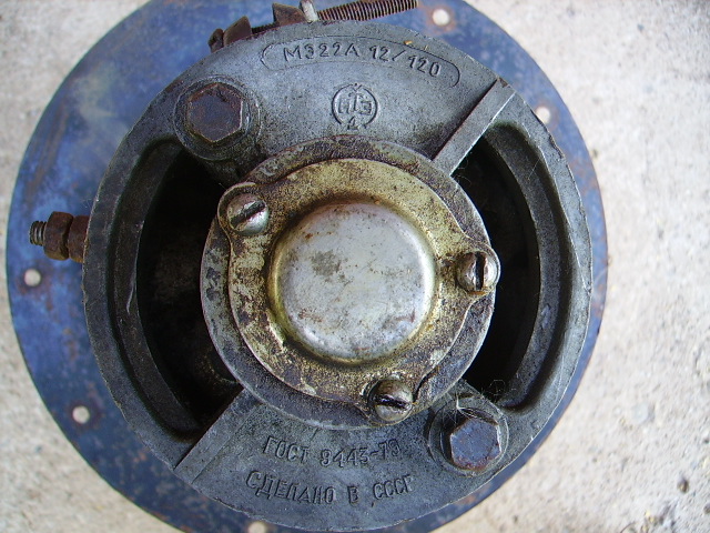

Kuna vist käbiga käivitamisest miskit välja ei tule, siis otsisin välja ka selle Kavz bussi salongiventilaatori.
Mõte on siis selle tiiviku asemele panna võimalikult väike rihmaratas ja siis väntvõlli otsas oleva käivitustoru külge see sinine rihmaratas. Ülekanne oleks kuskil 1:6. Samas ei tea, kas see mootor üldse jõuaks miskit teha. Mingid andmed otsa peal on. 12V ja mingi 120. On need nüüd vatid või amprid?
Pendiksi ülesannet täidaks siis kiilrihm, mille mootori käivitudes nõrka laseb. Üks asi tegelikult sellise süsteemiga kripeldab ka. Kui Zid läheb käima ja rihma koheselt nõrka ei lase. Zidil vast 3000 Rpm, see korrutada kuuega, kas ankur selliseid pöördeid üle elab?

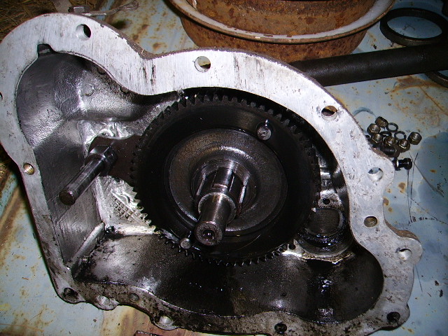

Võtsin Zidi mootorilt käigukasti küljest. Ega seda eriti ikka ei kompunni Briggsi mootori külge. Isegi, kui saaks, siis sellel käigukasti väljundvõllil on küllaltki suur murdmine. Pelgan, et murrab lääne mootoril kinnituskõrvad küljest.
