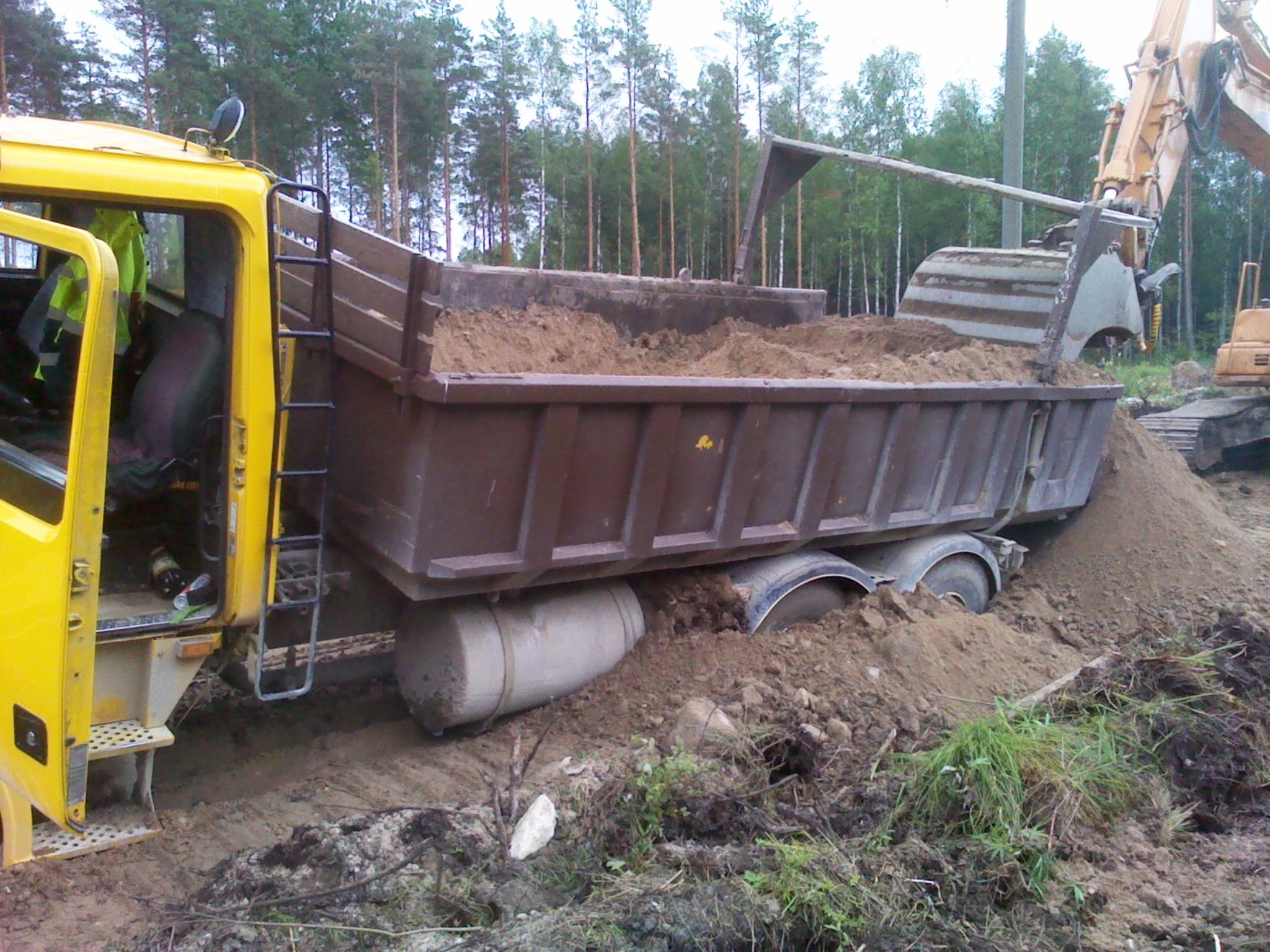

Peasi et ta ise välja roniks mülkast Smile Kuradima imelik oleks kui kuskil metsaservas jääb perse maani ja välja ei kuidagi tule. Ei ole abilist ka oodata niipea.
#67
(29-06-2013, 11:36 AM)Zkax5 Kirjutas:  Peasi et ta ise välja roniks mülkast Smile Kuradima imelik oleks kui kuskil metsaservas jääb perse maani ja välja ei kuidagi tule. Ei ole abilist ka oodata niipea.
Abilisi ikka leiab Wink
Tänane päev siis...

See Sisu nõrga raami jutt siinkohal paika ei pea, kuna raam on sama ajastu scannidest ja mersudest ikka tunduvalt tummisemast rauast tehtud.
Ahh, vajus natuke läbi, vahest tuleb ikka ette. Kopaga kastist suurem osa maha ja siis kerge "abistav käsi". Eks see kõik käib asja juurde.

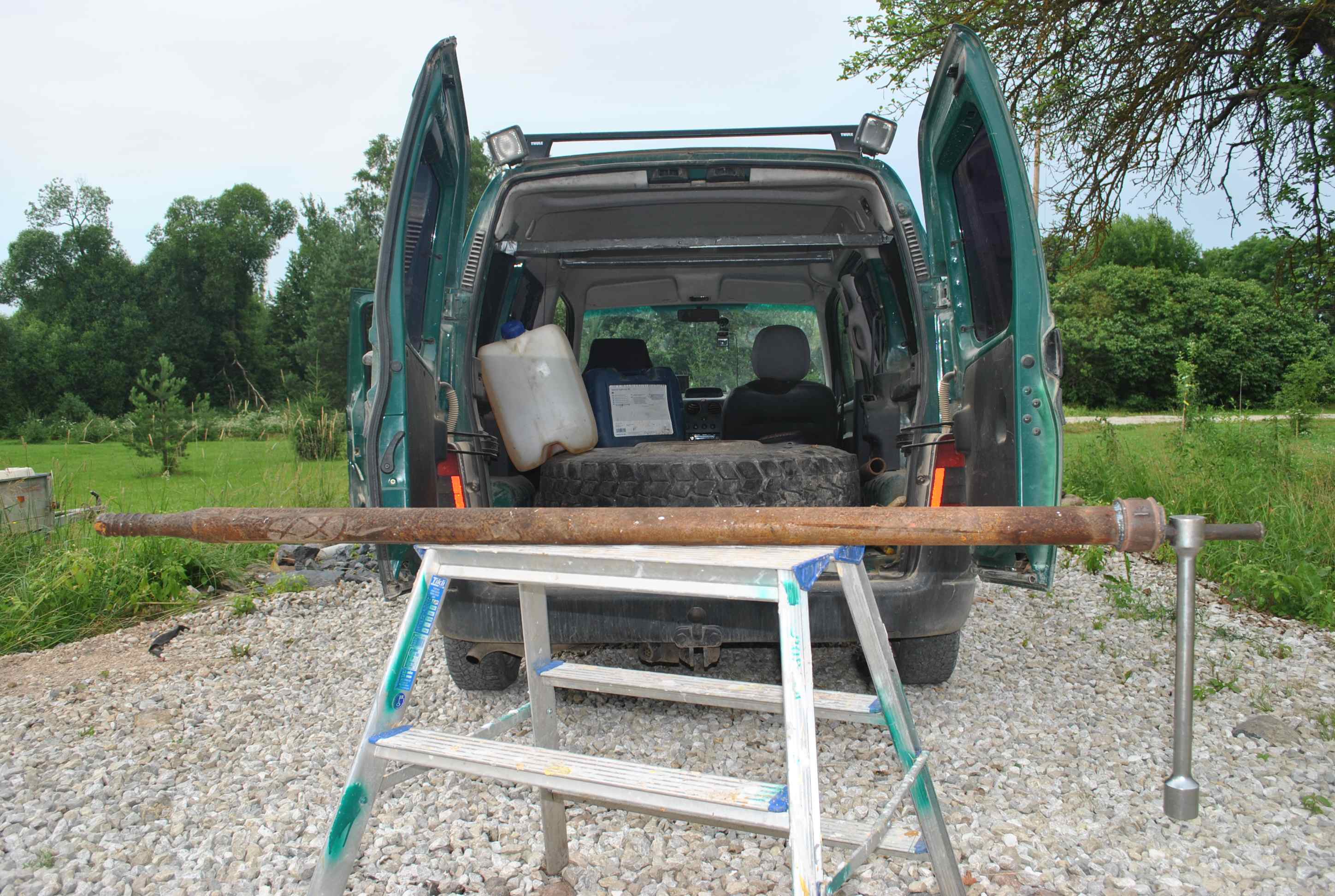

(26-06-2013, 18:19 PM)mlsluik Kirjutas:  Hommikul siis rehvivahetus jälle, selleks tegin veljevõtmele pikenduse... Big Grin
Roomikupoldi keerab selle varrega puru nagu kõrsiku...
Tekkis selline imelik küsimus, et millest see pikendus tehtud sai? Ühele poole oleks nagu keevitatud mingi veesärgi jublakas aga tegelikult on huvitav hoopis see vars ise. Otsas oleks tal nagu mingi tigukeere ja tsipa edasi, on varre peal kaks XX'i. Mis asi see on? Smile
#74
(15-07-2013, 00:35 AM)viplala Kirjutas:
Seoses minu tööga "allmaailmas" olen head materjali seekord piiri tagant toomas käinud... Ehk siis tegu on tavalise puurikangiga, orginaalis oli pea 6m pikk, aga vahest kehva kivi puurides või lihtsalt kulumise tagajärjel kipuvad pooleks minema. Neid juppe vedeleb tunnelites kõikjal, kuna tegu hea materjaliga siis olen ikka varunud vahepeal neid... Sinna, kus väiksem keere, läheb puuriots külge. Need on vahetatavad.
See XX on "OMA KING"´a tallamuster... Wink
Ning selle veesärgi jublaka keevitasin ümber toru lihtsalt tugevduseks...
