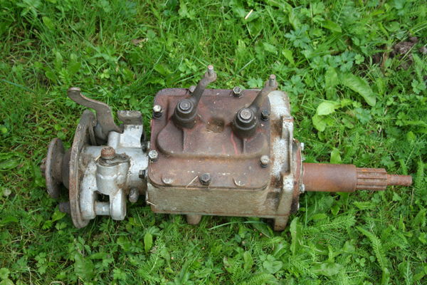

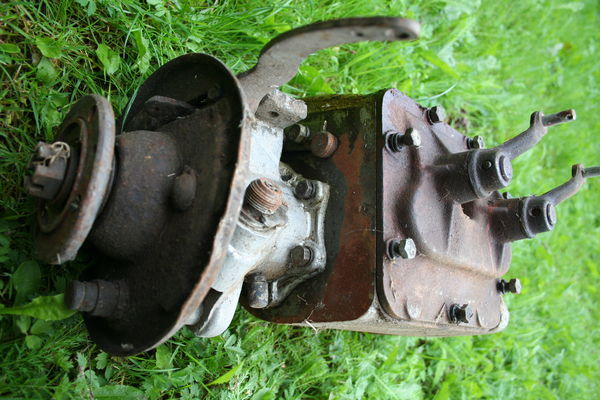

Kas sellele mosse käiguastile on vaja mingi simmerling ka laagri ette kombineerida, või peaks mingi plaadi ette kruvima, laager suht lahtiselt seal, sest originaalis hoiab seda laagrit kinni sidurikorv vist.
Praegu kirjutamise käigus tuli idee, et võiks laagripuki koos laagriga sinna otsa istutada, pildid ka siis.

(24-07-2013, 18:09 PM)comoon Kirjutas:  Kas sellele mosse käiguastile on vaja mingi simmerling ka laagri ette kombineerida, või peaks mingi plaadi ette kruvima, laager suht lahtiselt seal, sest originaalis hoiab seda laagrit kinni sidurikorv vist.
Sellel käimakastil on puudu otsaflants mille keskel on toru juhtpinnaks siduri survelaagrile. Vanemal tehnikal ei olegi seal vist mingit simmerit vaid selle "flantsi" otsas on vint mis õli tagasi kerib
kas see originaal otsaflanss aitaks mul kuidagi probleemi lahendada?
probleemiks võib olla õli väljavalgumine ning laagri ebakindel olek praeguses pesas.
ehk on mõtekas panna laiem kinniehitatud laager vana laagri asemele, millest pool läheks käigukasti korpusesse ja teine pool laagrit laagripuki sisse. laagripukk omakorda kinnitub raudplaadile ja raudplaat kinnitub nelja poldiga käigukasti korpuse külge?
Originaal otsaflantslile on vaja tekitada laagri ja simmeri pesa sellele kaugusele, kus võllil asetseb nuut ja sinna paigaldada täiendav laager ja simmerling.Selline lahendus kestis edukalt aastaid aiatraktoril.

sorry minu rumalust aga kas keegi saaks lisada pildi või lingi otsaflantsist mis siia sobiks, mul praegu juhe koos. minu loogika kohaselt peaks käigukastist väljatuleva võlli nuutide otsa minema siduriketas ja see väline võlli ots toetub mootoris laagrile või puksile. kas keegi saaks mulle kui võhikule asja selgemaks teha?
Aitähh.
(25-07-2013, 11:17 AM)comoon Kirjutas:  sorry minu rumalust aga kas keegi saaks lisada pildi või lingi otsaflantsist mis siia sobiks, mul praegu juhe koos. minu loogika kohaselt peaks käigukastist väljatuleva võlli nuutide otsa minema siduriketas ja see väline võlli ots toetub mootoris laagrile või puksile. kas keegi saaks mulle kui võhikule asja selgemaks teha?
Valmis asja pole olemas, originaali tuleb ise täiustada.
Siduriketta asemele tuleb teha sama nuudiga flants kardaanile ja selle flantsi külge paigaldada laager ja simmer.
Survelaagri toetustoru otsa on vaja teha sobiv laagripesa.
Paljudel käigukastidel on väljuv võll sarnase lahendusega, kahjuks ei tea kas ka mersul.
Originaalis toetub võlli ots tõesti mootoris olevale laagrile/puksile.
Nüüd on vaja jõud saada käigukasti kardaaniga.
Otsast ei saa käigukasti võlli enam toestada, seega tuleb toestamine teha võimalikult otsa lähedalt.
Mul on sarnane (mitte päris sama) asi olemas, aga pole sellest pilti teinud.
ma täpsustaks oma lahendust, mul tuleb kaks käigukasti, mersu käigukast jääb sinna kus ta on, lisaks paigaldan liikumise aeglustamiseks mosse käigukasti.
Vaata oma pildil oleva käigukasti teist otsa, selline asi on vaja valmis teha, ainult fikseritud kardaaniflantsiga.

Käigukasti esimese käigu ülekandearv on jaotuskastist suurem.Kui siiski mingi ime läbi ehitamiseks läheb, siis sisenev flants on vaja selline teha:
[Pilt: 226329814fbba5_m.jpg]
Gaz 21 kast peab reaalselt reduktorina töötamise koormusele vastu, isiklikult proovitud. Gaz 69 käigukast peaks olema sama sisuga, ainult käigukangiga ja lühema väljundvõlliga.
