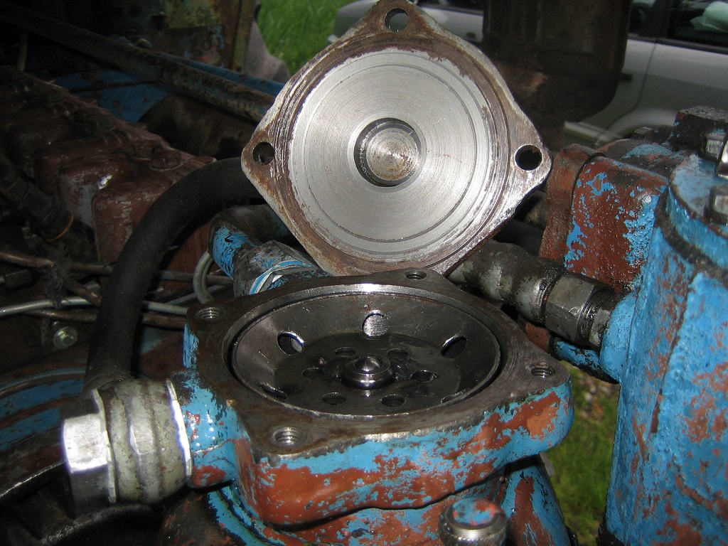

Esimese asjana loodan lekked peatada.
Põhilise hüdroõli ajas välja paagi kaane vahelt. Seal survet olla ju ei tohiks?
Mis sinna vahele panna, praegu oli lõhkine kummirõngas, kärisenud papp ja mingi hermetsi jäänused.
Kus üldse müüakse Tartus nipet-näpetit jms vene traktoreile?
Kas tagumise silindri manseti vahetus käib lihtsalt? 3polti lahti ja tõmmad sisu välja?
Või tuleb terve silinder kätte saada jne....
Filtri kaanele pane uus kummirõngas. Pese filter puhtaks, sest läbivoolutakistus on see mis survet sinna kaanealla tekitab.
(27-07-2013, 10:35 AM)pannkook Kirjutas:  Esimese asjana loodan lekked peatada.
Jah, tõmba see järgmine kobsik sealt kaane alt välja, selle külge kinnitub hüdro õli filter, tee see puhtaks, siis peaks leke kaduma elementaarse asjana - endal pole mul sellel kaanel muud kui väike hädine kummi rõngas veeres.
Pildi pealt hinnates on mõistlikum kogu silinder maha kakkuda ja kap. remont teha, kuna poes müüakse nagu nii ainult remont komplekti.
Silindri maha võtt, on iseenesest lihtne ja selle remont on ka suhteliselt lihtne - mõni asi on väikse nõksuga aga küll hakkama saad Smile

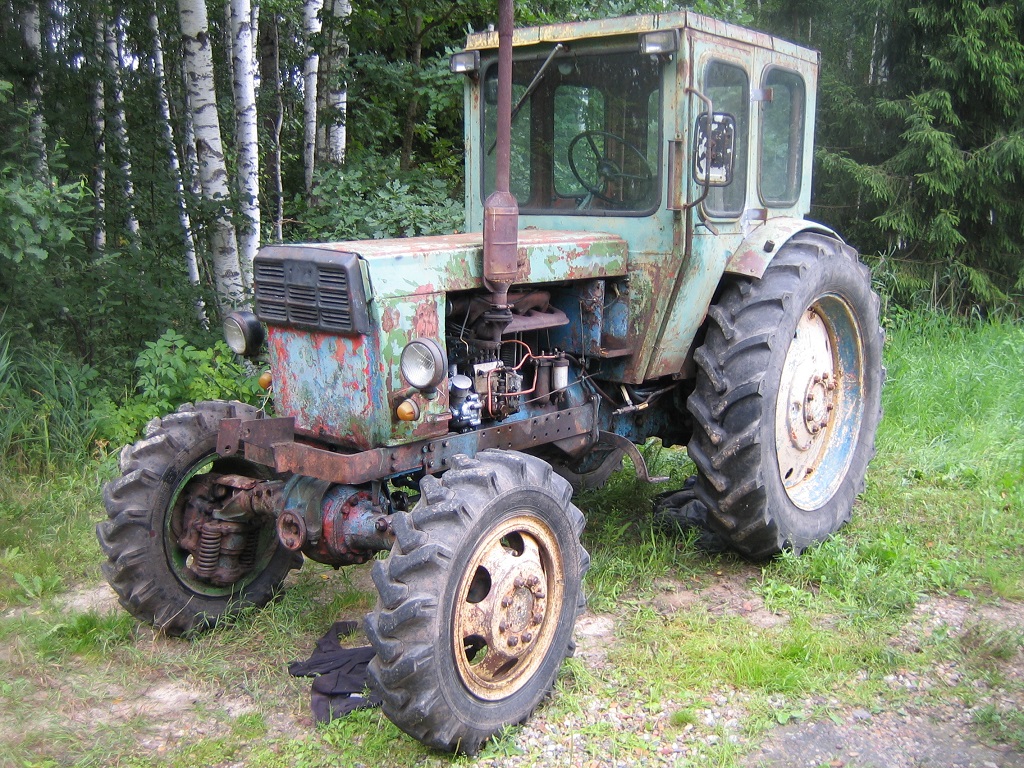

Kabiin on küll vägev peale ehitatud. Kas kavatsed selle säilitada või lendab see minema pealt?
#8
(27-07-2013, 11:00 AM)MAZ Kirjutas:  Kabiin on küll vägev peale ehitatud. Kas kavatsed selle säilitada või lendab see minema pealt?
Tahtsin tegelikult endale lahtist masinat, aga mõningad arvajad on siin ütelnud, et talvel ikka hea, kui kabiin peakohal.
Ei ole osanud veel seisukohta võtta....
Alles esimest ööd mul see elukas õue pealBig Grin
#9
Väga vahva pill, suurepärane algmaterjal edukaks projektiks. Ainulaadne kabiin lisab isikupära ja on palju parema välimusega, kui originaalkuut. Jälgin huviga.
Tervitades, IP
#10
(27-07-2013, 13:07 PM)Isapull Kirjutas:  Väga vahva pill, suurepärane algmaterjal edukaks projektiks. Ainulaadne kabiin lisab isikupära ja on palju parema välimusega, kui originaalkuut. Jälgin huviga.
Tervitades, IP
Mitte ainult parema välimusega vaid ka tunduvalt avaram kui orginaal kuldnokapuur....
#11
Aga uks, eriti alumine osa on ikka sobilik ainult väiksele kondisele nõukogude inimesele kelle järgi see kabiin disainiti. Big Grin
#12
Kabiini saamine ja sealt lahkumine on üsna vaevalised tõesti.
Olgugi, et ma kondine nõukogude päritoluga indiviid.
130kg hetkelCool

"Silindri maha võtt, on iseenesest lihtne ja selle remont on ka suhteliselt lihtne - mõni asi on väikse nõksuga aga küll hakkama saad Smile "
Roolivõimendi kolvi tagasi asetamisel tuleb jälgida, et need avad, mis silindri sees on, ei hammustaks kummirõnga küljest tükikest endale, kuna augu ääred om kuramuse teravad. Spetsialist teab kuidas seda teha... algajal läheb ikka mitu komplekti kummirõngaid ja töörohkeid päevi, enne kui kõik terveks jääb. Big Grin "Rahu...ainult rahu "ütles
Karlsson Katuselt...ja kannatust....

Ja hüdrosüsteem tee ikka ühekorraga puhtaks/tihedaks. Osalisel puhastamisel voolab puhastamatta sõlmedest fekaal mööda süsteemi laiali.
#17
Selle filtri puhastamine teistkordselt pole probleem.
Mõtlesin, et teen järkjärgult. Vaatan, kui üks koht on tihe, et siis võtan järgmise ette ja kõige lõpuks vahetan kogu hüdro õli, enne talve.
Ostetud siis harilik diisliõli mootorisse ja puhastatud diskid tagasi hüdrofiltrisse.
Kangide liigutamine ei anna enam mingit tulemust. Taga kolmnurk enam ei liigu.
Ei saa aru, mis sai valesti minna.
Niblisin eile ka korra BKL ja BÕKL linki õlipumba juures, kas tõesti see lülitas pumba välja ja sisse enam mitte. Või saab olla muu kamm?
#18
Kui see sisse- ja väljalülitamise link töötava mootoriga lülitades kõrinat ei tee ja väikest vastupanu ei osuta sisselülimisel, siis on ju viga leitudRolleyes
Ise kunagi ammu sama asja pärast pumpa vahetanud. Kui võtmed käes seisavad võtad maha ja uurid. Lülitamiseks/ühendamiseks on seal kuulid, mis võivad nüüd asuda karteri põhjas. Kulusid lihtsalt ära, nii kuulid, kui pesad. Võtad vana kuullaagri, millel sovivad kuulid ja istutad paika. Võimalik, et esimene ettejuhtuv laager ei sisalda sobivat mõõtu kuule. Ära anna alla katseda uuesti. Minu omal asi töötab juba aastakümneid, sellel kevadel korra viskas välja.
Kui rool on kerge, siis viga mujal. Uuri pumba peal olevat süsteemi, mis jagab õli roolivõimu ja jagaja vahel.
#19
Väike link tegi sisselülitamisel kõrinat ja lülitas sisse.
Rool on raske, kui kurat ja tundub et ei võimendata.
Keerasin õlipaagi kohal oleva poldi välja, sealt hakkas õli välja ajama, seega pump töötab ja ringlus toimub.
Kas surve liiga väike? Kusagil mingi ummistus?
Läheb valet teed?
Mida lahti võtta, kust surkida?Rolleyes
#20
Kui muu hüdro töötab, siis esimene asi on pumba peal olev püsivoolu klapp, mis peab tagama roolivõimule piisava õlihulga. Võib sodi täis minna.
Kui sealt läbi käib, siis on roolivõim ise või tagasivoolu peal ummistus.
Ka nähtud asi, naabrimehel oli tagasivoolul voolik, mis seest kestendama hakkas ja stutseri kinni kittis.
Kiuslik kaabakas. Big Grin
