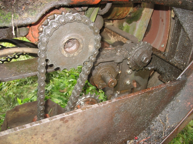

(31-07-2013, 20:22 PM)TALUPOEG TALUJA Kirjutas:  Tunnen huvi,kas kellegil on ka T-16 lattniiduk. Nimelt oleks vaja teada saada,et mitme hambaga on ülemine vedav ketihammasratas originaalis.
Mul 22 hambaga variant.
Veel on paigaldatud hobuniidumasina hooratas. Kas need raskused pole paigas või ülekanne kiire,selles on hetkel küsimus. Muud vead välistatud. Seega paluks sellise niidumassina omanikel korraks vaadata hammasratta suurust. Suured tänud igaljuhul!
Originaalhoorattaga väristas ja kolkis niidukikorvi niimishirmuss.Kui vanamees enam keevitada ei jõudnud võtsin masinaehitaja käsiraamatust valemid,kaalusin kepsu,vikati ja hooratta.Vastukaalu treisin pihkva 200st treipingi padrunist.Rohkem pole keevitand.

Ossaa...... No siis olin õigel teel,et arvasin vastukaalu liiga kerge olema.
