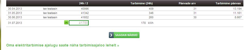

Ühtlasi oli täna elektrinäidu teatamise aeg:
Kui poleks olnud pilvist nädalat kuu lõpus, võinuks e-lektri kulu olla ainult 150 kWh! Ega praegusest tehnikapargist rohkem enam välja ei pigista. Eks sügise poole hakkab asi jälle nutusemaks minema. Pole ju aega olnud tuulikut ehitada ja sel aastal ei jõuagi.
