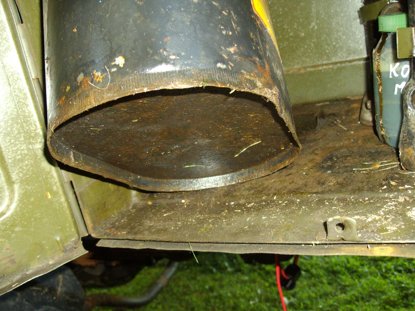

Värvisin sumbutiotsa, kuna too oli puhaspaljas metall. Loodan, et nii kuumaks ots ei läe, et kohe värvi maha pöletab.
Painutasin natukse paika, pasta liite vahele, regullisin elastkinnituse ja nii ta jääbki. Originaalil ei ulatunud ots kasti alt välja, kuid seda ma küll ringi tegema ei hakka:

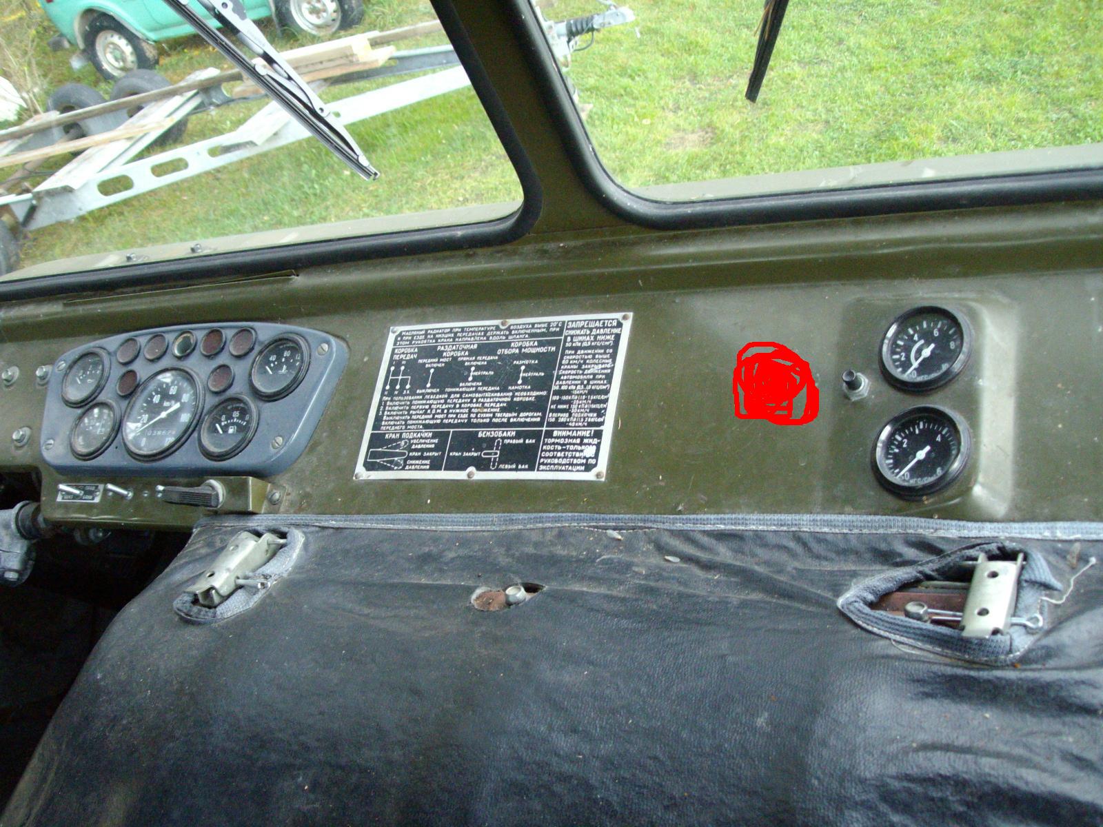

Oleks nöu vaja
Kuhu salongis see 12V pistik köige möistlikum panna oleks. Kas keskele vöi paremale äärde ?
Kui telefoni kasutada, siis vedeleb see keskkonsoolil niikuitnii. Kui DVR-i kasutada, siis sellel on juhe suht pikk, muude seadmete osas ei teagit, kohvikeedukannu ma vaevalt et kasutama hakkan.
Kui keskele panna, siis jääb juhtmestik mootoriruumi, voolu saaks vötta mootoriruumi valgustilt (pidev 12V). Lihtsam aga oleks panna kunde poole, seal mugavam installeerida ning voolu saaks ... kunde jalgade valgustilt (pidev 12V). Ma ei teagi, miks seda salongiahju sääl valgustatakse vöi siis kunde istet -- vöibolla aknapesu kansa täitmiseks hea öösel.
Arrogance diminishes wisdom !
Kas originaaldetaili rikkumata kuidagi ei saa? Armatuur tundub olema tehasekonditsioonis...
(11-10-2013, 17:19 PM)Marko Kirjutas:  Kas originaaldetaili rikkumata kuidagi ei saa? Armatuur tundub olema tehasekonditsioonis...
Oleks ju vöimalik armatuuri serva alla panna, kuid siis ei tundu pistik nagu öige, ainuke mis sobiks on too 2103-e vöi 2121-e sigaretisüütaja hoidmiskronstein (ei mäletagi, ühel oli punktkeevitatud ja teisel polditud), mis on möeldud kohe armatuurialla poltimiseks, aga ketkel ei leia ühtegi üleolevat, viimane mis oli läks Mosse armatuurialla. Olen nöus ohverdada armatuuri originaalsuse pistikuga täiustamisel.

... ja armatuuri läeb musta värvi Saabi oma, augutäiteks sigaretisüütaja ise. Ja panen selle sinna kunde poole, kuhu lihtsam paigaldada.
Kunde jalgade lambi kohalt pakkus üks kaasfoorumlane, et see on ju kaardi lugemiseks körvalistujale, vöi siis muude asjade jaoks, kuna söjaväemasinal ei tohi ju salongis tuli pöleda öösel aga seal on see varjatud.

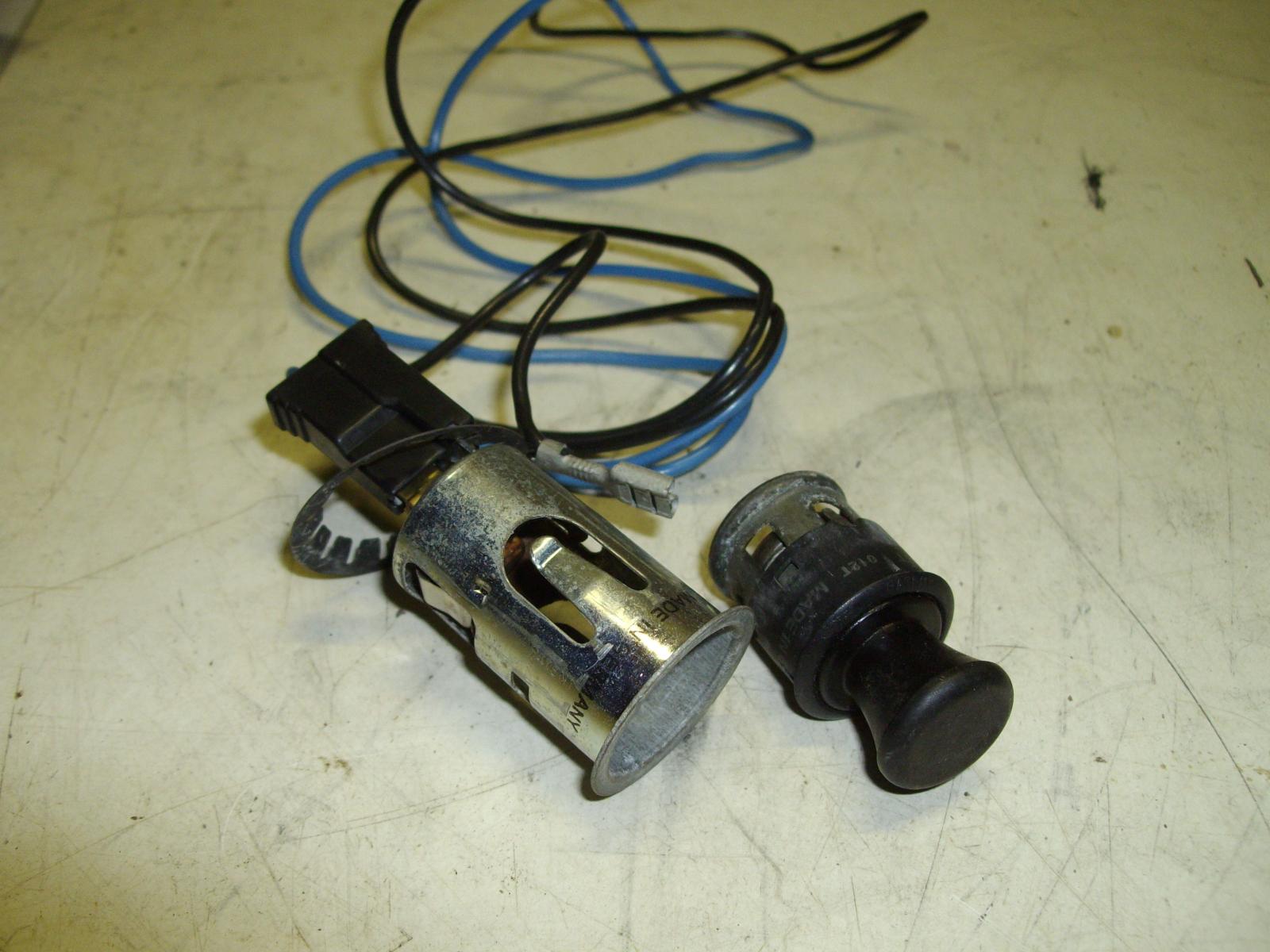

Pistik paikas:
Esimese hooga jootsin + ja - vastupidi juhtmestikku. Massi sisselülitamisel käis aint üks plöks ... ja miskit ei töötand enam. Önneks on kaitsmete asemel väljalöövad korgid. Vahetasin juhtmete polaarsused ja vajutasin kaitsme tagasi sisse. Teine test positiivne, sigareti sai pölema.

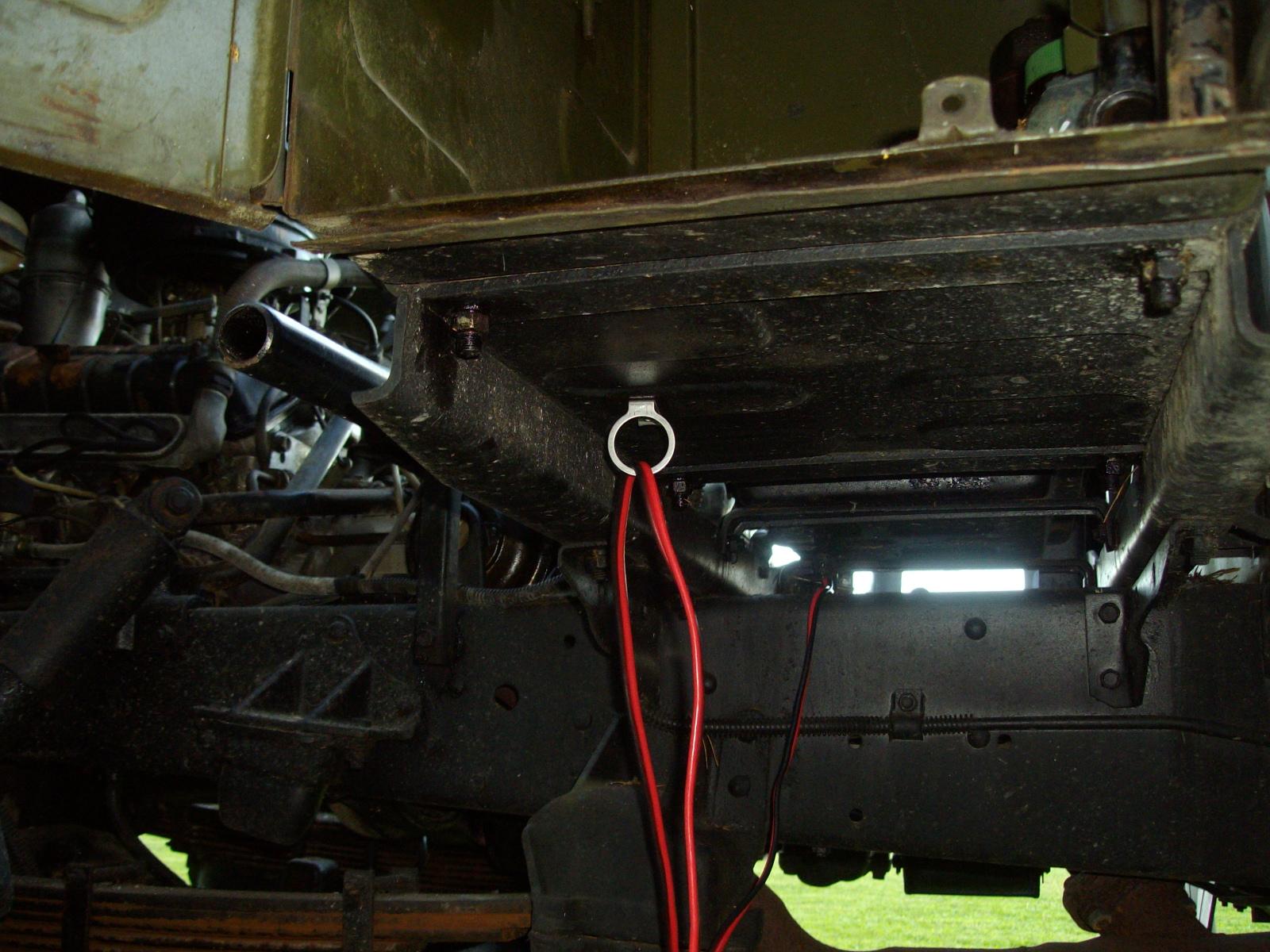

Talv hakkab tulema, valmistan vaikselt laadimise süsteemi:
Kaitse jääb juhtmete pikkuse töttu akukasti alla, mis teha:

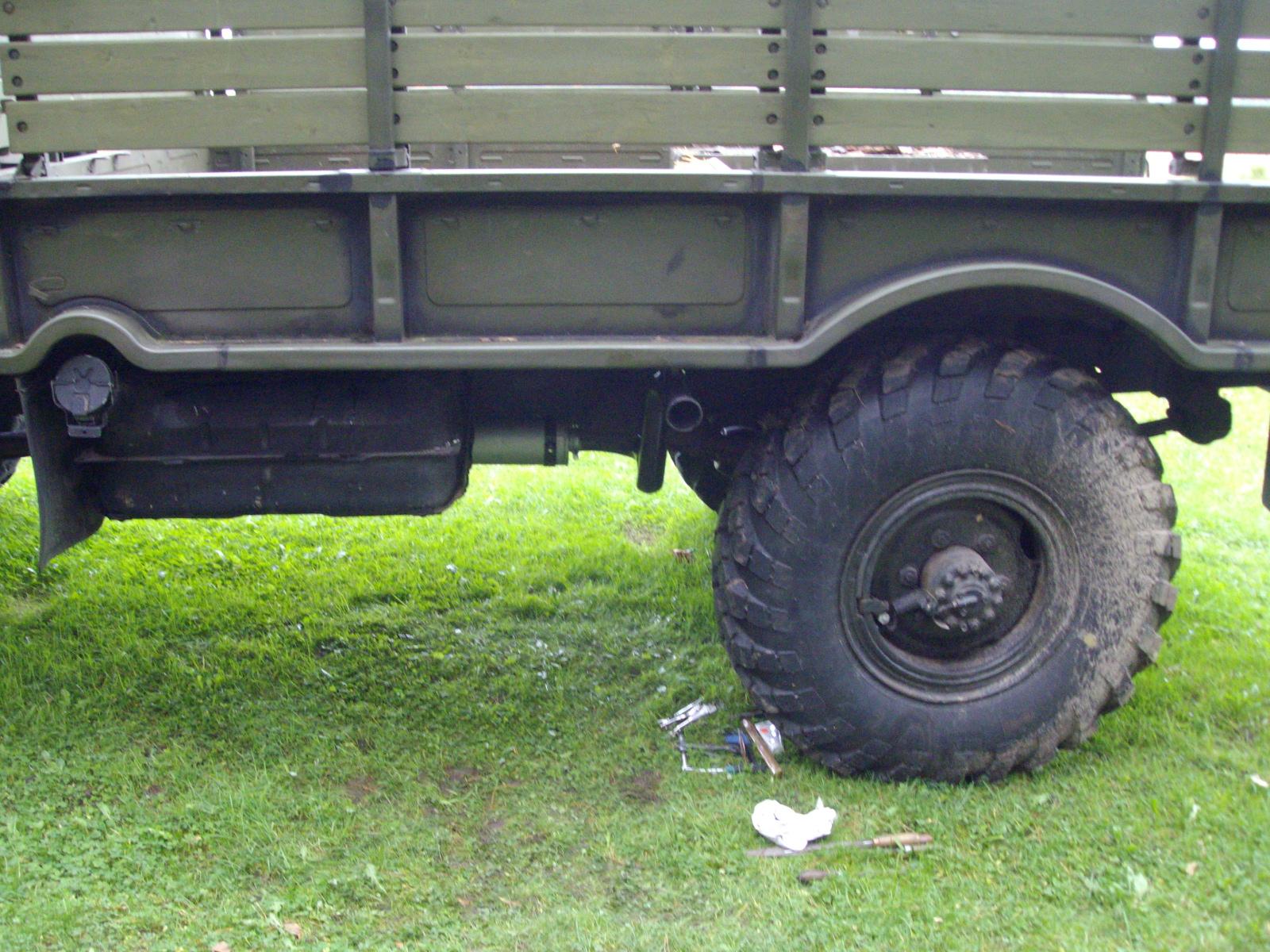

Pistiku jaoks proovisin leida optimaalseimat kohta. Kuna praktika puudub sellel alal, siis pidin vaid teoreetilise mötlemisega piirduma. Läeb siis tööriistakasti alla, okste eest varjatult kabiinipoole. Kahe roostevaba neediga valtsitud madalama koha külge:
Seibid ka roostevabast. Neediotsad ölikanistrit segama ei jää, kuna kansal on äär suht körge all:
Paikas:

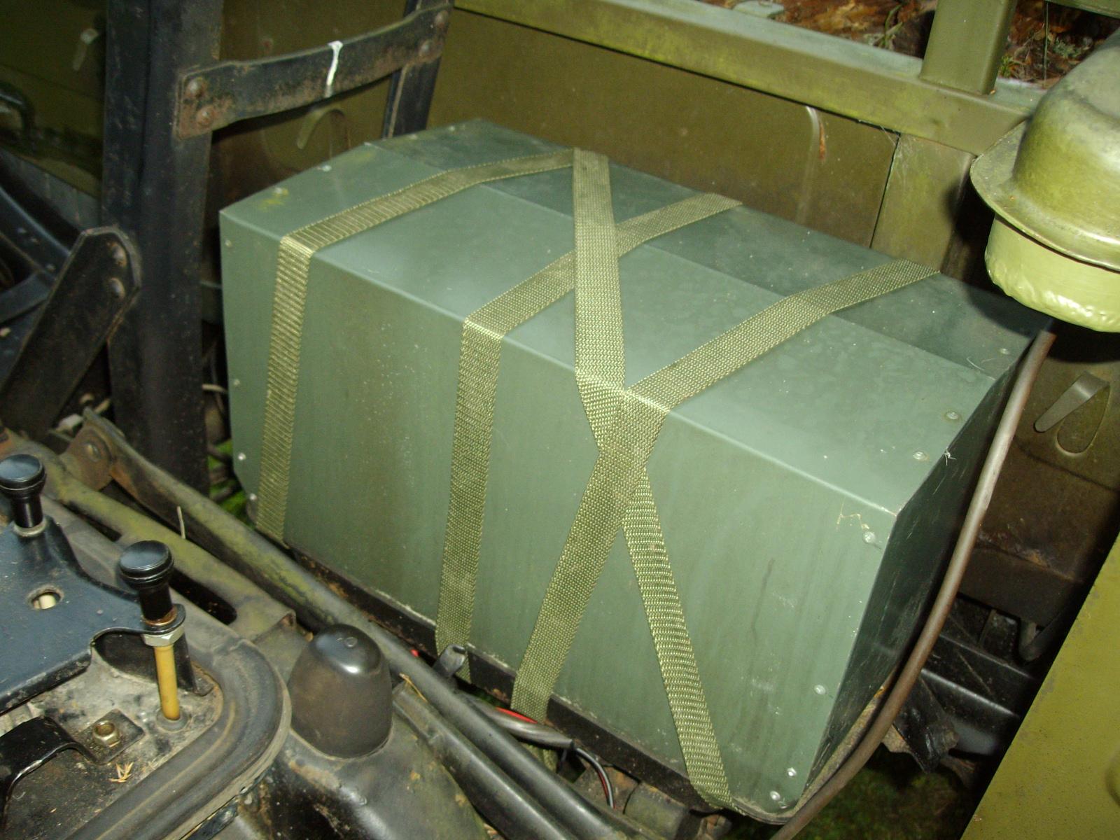

Juhtme ülejääk jääb akukasti alla:
Eeldades, et nüüd enam rohkem akut näppima pikka aega ei pea, siis julgesin kasti kinni rihmaga tömmata:
Laadimine saab siis olema ülilihtne, pistik vaid taha ja valma (prooviks kasutasin suvalist Nokia laadijat pildil)

Kena oleks näha ka originaalset akukonteinerit. Keegi siin kunagi nagu pakkus seda.

(14-10-2013, 11:09 AM)Veteran Kirjutas:  Kena oleks näha ka originaalset akukonteinerit. Keegi siin kunagi nagu pakkus seda.
Mina pakkusin ja varsti see saab seal olema. Smile
