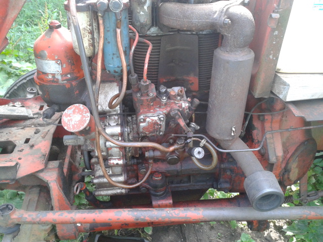

Nüüd talv otsa sellest vene tehnika remondist ning sellega kaasnevast peamurdmisest puhkand Toungue ning tuleb hakata jälle edasi vaatama sõpra põkat. Täna siis tõmbasin algatuseks tsentrifugaali tal lahti ja uurisin ta sisemust. No mis ma seal ikka uurisin - vanaisa teda kunagi puhastanud polegi ning toho koledust, mingi 2cm -ine kultuurikiht oli ikka täitsa olemas Big Grin fekaal maha ja detailid likku. Võtan head nõud kuulda ning selle pumba peab ka maha kiskuma ning vaatama, mis olukorras see tagasivooluklapp on, ka vedru. Peaks pihustid ka stendi saatma, kontrollimise mõttes aga eks seda viimast siis paista ole. Katsun nüüd varsti pilte ka lisada, nüüdseks selle tegevuse läbiviimiseks paremad võimalused.

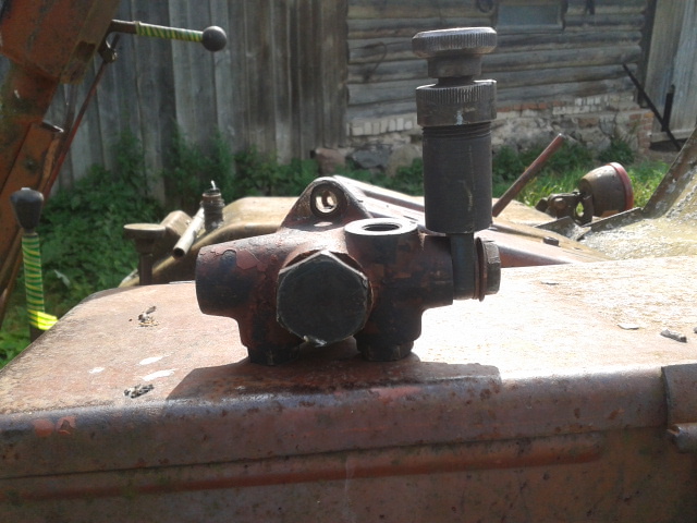

Tervist, pole old eriti tuju seda kurjamit remontida aga siiski peaks Smile Alustuseks küsiks, et kas uuem, eelmisel aastal ostetud etteandepump on ikka õigesti paigaldatud? Kurat juhendit ega midagi kaasas polnud.
Võrdluseks ka vana etteandepump, mis peal oli.
Ja tagasivooluklapp on selle alumise kübarmutri all jah?
alles hiljuti ühest teisest ksp teemast inspiratsjooni saades tegin põka pumbal torustiku veits ümber.Too läbipaistev voolik mis sul tagasivoolust tuleb viisin oytse paaki(sul läheb pealevoolu)Nii peaks õhk kergemalt uttu tõmbama.Siiani pole see rats probleeme tekitanud ja põka kargab kenasti käima ja ka töötab häste.Kui jälle lolli möla ajasin siis andke julgelt pasunasseBig Grin
Big Grin Aga sellegipoolest peaks ta ikkagi õigesti peal olema, jah? Rolleyes
Õigesti muidugi.
aitäh! no siis on see vähemalt välistatud. Mis siis nagu edasi peaks tegema olen? Vist pump maha ja selle klapi kallale. Või on veel mingi kergem viga, mis võib olla, mille võiks enne suuremaid töid välistada? Hea oleks, kui saaksin käivitamisest video teha, kas see äkki aitaks teid rohkem?
