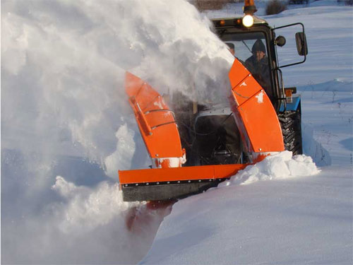

Juutuubi näppides jäi ette üks lumepuhur. Muidu oleks asi sinnapaika jäänud, kuid pilk jäi pidama, etteande teo pööretel. Tuleb välja, et venelased on paigaldanud väljaviske labad otse teo külge. Jääb ära igasugune pööretega mängimine teole. Täiesti geniaalne lahendus.

(07-01-2014, 03:17 AM)viplala Kirjutas: Juutuubi näppides jäi ette üks lumepuhur. Muidu oleks asi sinnapaika jäänud, kuid pilk jäi pidama, etteande teo pööretel. Tuleb välja, et venelased on paigaldanud väljaviske labad otse teo külge. Jääb ära igasugune pööretega mängimine teole. Täiesti geniaalne lahendus.
Seda geniaalset lahendust nimetatakse üheastmeliseks puhuriks, millel on omad miinused, eeskätt ohutus. Loe teemat algusest peale, seal kõik kirjas!

Omast arust olen nagu lugenud ja mitu korda veel. Sellist lahendust seal küll kirjas ei ole. On mingid ähmased viited tagahaakesse käivate ja ainult labadega puhurite kohta. Mina pole sellist siiani kohanud, ei siin teemas ega tänaval.
Ilma teota, ainult labadega üheastmeline.

Väikesed, motoplokile sobivad vene puhurid sama ehitusega. Endalegi tegin sellise. Tihedaks vajunud lund ei taha hästi võtta ja hakkab lõhkuma, kuna viskelabidas peksab ju lund lapiti. Piisavalt suur võõrkeha aga paneb puhuri õhku hüppama ja pilpad lendama.
Ilma teota puhuri pilte ja/või videosid on ka siin olnud. Seal on V-kujuline sahk, mis lume keskele kokku kuhjab ja kust rootor selle välja pillub.
Muide tehases töötades me just selliseid tegimegi millel ei olnud muud kui täitsa otse jvv külge käiv tigu mille tagumises otsas oli vent. Soomlaste tellimus ja neid teisi nimeasid nad lume freesideks mitte puhuriteks.
Nende loogika järgi puhur toimis selliselt, et oli seline sisuliselt kolmnurk sahk mille keskel oli siis põkaga pikki paigaldatud tiguvent. Neid tegime ees lükatavaid kui järel veetavaid. Saha laius oli kusagil 2-3,5m. Täpseid mõõte enam ei mäleta aga neid oli mitu suurust. 2,5m sellist puhurit nägin toimetamas MTZ-82 järel ja mulje jäi selline, et kui oleks käike olnud siis oleks kiiremini sõitnud. Paksus lumes muidugi pidi vähe aeglasemalt sõitma. Töötavana nähtud isend oli järelveetav ja toimetas ta lapimaal kus hommikuks põlvini lumi ei olnud üllatus. See oli küll reeglina sõmer aga sulaga sai ka hakkama. Enda jälgede uuesti kokku kribimine ei tundunud talle probleem olema. Kasutas ta seda ka vahel hoovi moodi kohtadest lume välja lohistamiseks, et siis metsa alla puhuda.
Kuna tiivik oli omas kolus seal taga lõpus, siis tähenda see seda, et võõrkeha sinna sattumine ei mõjutanud oluliselt seadme tööd. Kui vahele mahtus, siis viskas välja ja kui ei mahtunud, siis pidi sellega juht tegelema.
