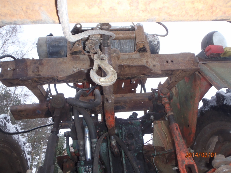

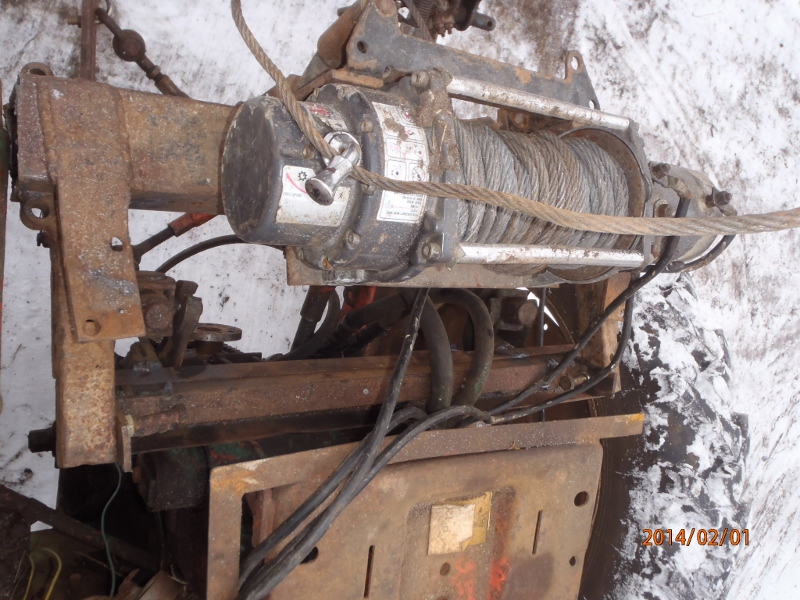

Lisan lubatud pildid vintsi paigaldusest,nüüd hea jvv lülituskang fikseerub kenasti kronse taha ja ei tule ise välja,kartula võtmisel tuli pidevalt õigest asendist välja.
Ära tahad ennast tappa või mis? Rolleyes
Miks nii arvad?Esialgu suitsiidi plaanis pole ja vintsi ülesanne on vajadusel ülesmäge jääpeal liikuma end tõmmata kohaltvõttes.Mullu tuli sõiduauto ja veniva köiega masin liikuma saada.Jõunumbriteks sama vints kolmnurga otsa korralikult kinni.
(01-02-2014, 20:40 PM)muska71 Kirjutas:  Miks nii arvad?Esialgu suitsiidi plaanis pole ja vintsi ülesanne on vajadusel ülesmäge jääpeal liikuma end tõmmata kohaltvõttes.Mullu tuli sõiduauto ja veniva köiega masin liikuma saada.Jõunumbriteks sama vints kolmnurga otsa korralikult kinni.

Vintsi ja juhi vahel peaks olema mingigi ekraan, et trossi katkemisel juht ei poolduks.

(02-02-2014, 10:25 AM)v6sa Kirjutas:  Vintsi ja juhi vahel peaks olema mingigi ekraan, et trossi katkemisel juht ei poolduks.
..... ja kõrgel asuv trossi tõmbepunkt ajab traktori nina püsti ja lõpuks ülekaela. Kohustuslik oleks tross üle madalal asuva rulliku panna.
Elektrivintsi korral pole see ületõmbamine vist väga teemaks... Aga märkus on muidugi õige.
