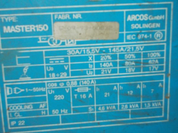

Suur mure on sellise eksootilise traadikeevitusega Arcos Master 150. Muidu toimetanud aastaid kenasti kuid nüüd ütles lepingu ülesse keevituskäpp. Amatööri pill, gaasiklapp käpa sees. Seal kõri keere katki ja muud hädad. Traadikõri tahab ka vahetust, lisaks veel see katte voolik, kus kogu kupatus sees, mitmest kohast puruks.
Kas mõni lahke kodanik oskab nõu anda kus kogu selle süsteemi uue saaks? Kas oleks võimalik mõne teise keevituse oma aretada? Kahtlen, et selle Arcose enda juppe enam kuskil müüakse.Googeldamine abiks ei olnud. Kahjuks oma ameti tõttu vähe eestis ja aega napib mööda linna jooksmise tarvis. Oleks väga tänulik mõne asjaliku viite eest.

Odavama otsa Telwinitel näiteks samasugune lahendus kasutuses, gaasiklapp käpas. Ja käpp niiöelda jäigalt aparaadi küljes kinni. Pead minema Tallmaci ja vana asja kaasa võtma. Ennem võiks ka gaasiklapi toitepinge ära mõõta, äkki Telwini oma ei ühti antud hädalisega.
Või siis ostad niiöelda europistikuga käpa. Selle paigaldamiseks on vaja aga ka pistik ise aparaadi külge ehitada. Ja siis gaasiklapp hakkab asetsema aparaadis endas.
Üldiselt viimane lahendus on jätkusuutlikum. Need aparaadi küljes jäigalt olevad käpakaablid kipuvad kergesti aparaadi juurest ära murduma. Võibolla ka tegu liiga kehvade materjalidega. Muidu Kemmpi pisematel inverteritel ka see keevituskäpp ilma pistikuta jäigalt aparaadi küljes.

Ahvatlev pakkuminde, kuid see käpp eeldab vist, et gaasiklapp keevituse korpuses sees. Kahtlane kas see Arcos nõrguke reduktor jõuab nelja meetrisest kõrist traati läbi lükata? Kus seda universaalset ühendust saaks ärida.
(02-03-2014, 23:21 PM)meli666 Kirjutas:  Odavama otsa Telwinitel näiteks samasugune lahendus kasutuses, gaasiklapp käpas. Ja käpp niiöelda jäigalt aparaadi küljes kinni. Pead minema Tallmaci ja vana asja kaasa võtma. Ennem võiks ka gaasiklapi toitepinge ära mõõta, äkki Telwini oma ei ühti antud hädalisega.
See gaasiklapp on selline lihtne, elektrit juures pole, töötab lihtsa kraanina päästiku kaudu. Peaks vist jah Tallmaci vendi tüütama. Vaataks siis selle europistikuga käpa ja aretaks gaasiklapi korpusesse. Kuigi keevitamist vähe ja kui käis vana käpp ligi 15 aasat, kui saaks samasuguse siis käiks see uus keevituse lõpuni ära.
