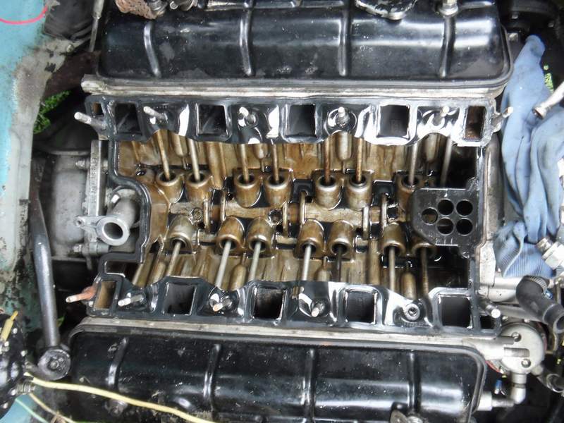

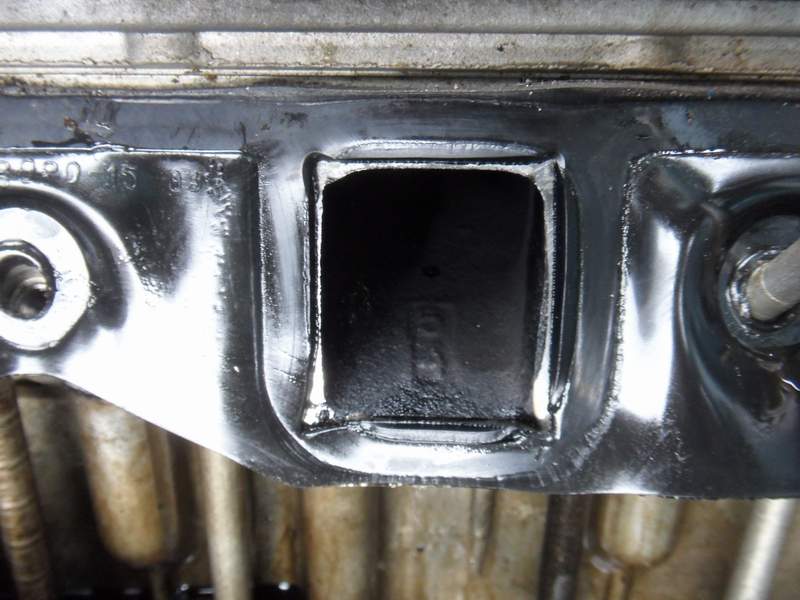

Sai täna ette võetud järjekordne ämblikutihendi vahetus. Tegemist siis 12tuh sõitnud Rebella mootoriga, mis enam üldse käia ei tahtnud. Kuumalt tühikäik olematu, käis ja puterdas nagu pudrupada, lisaks peksis lahja segu tõttu õhupuhastist õli kõik kapotialla laiali. Veel lekkis mootori tagant jagaja juures ämblikutihendi vahelt kõvasti õli, sooja mootoriga kohapeal käies oli natukese ajaga peopesasuurune õliloik maas.
Lahti võttes avanes selline vaatepilt:
Ma ei üllatunud enam, kuna eelmine mootor oli täpselt samasugune. Ainult kaks sisselaskekollet olid kuivad, ülejäänud kõik õlised.
Seega praegu poes müüdavad musta ämblikutihendit pole mõtet paigaldada, NEED EI KANNATA ÕLI!

Ämblikutihendi vahetus nr 3.
Vaevalt 500km sõidetud, kui tuli asi jälle käsile võtta.
Mahlad segi polnud, kuid mootor üldse enam käia ei tahtnud. Segu lahja, õlitas küünlaid.
Mootorit järjekordselt laiali võttes avanes selline pilt:
Nüüd panin sisse veneaegse tihendi. Õnnestus ühest garaazimüügist neid mõned komplektid muretseda.
See küll veidi "õrnema" ehitusega, aga loodan siiralt, et see vähemalt kannatab õli.
Aga punane tihend samuti siis täielik saast! Täiesti pehmeks ja paksuks pundunud! ÄRGE PANGE SEDA OMA GAZ 53 MOOTORISSE!
