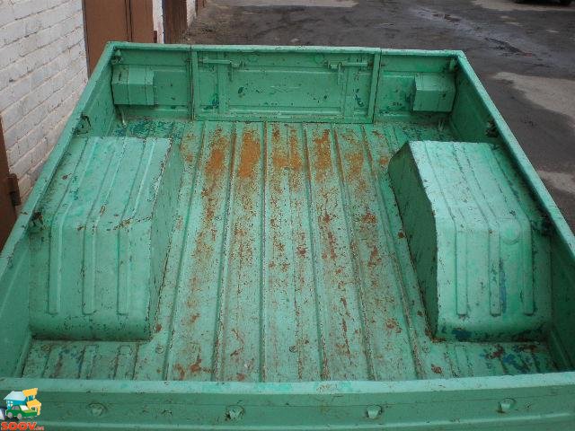

Keegi äkki saab aidata MAZ(zubrjonok) ja MMZ(ziguli) haagise võrdlemisel.
Natuke on ülalpool juttu, et MAZ kannab paremini ülekoormust ja MMZ jällegi mõnusama järelejooksuga.
Plaanis nüüd emb kumb osta. Minu jaoks oleks põhiasi kasti suurus, eriti need rattakoobaste kohad.
MAZil tänu lehtvedrustusega sillale, tundub olevat kahe rattakoopa vaheline kasti siselaius suurem. Aga kui palju nüüd, äkki keegi oskab mõõtu anda?
Otsinguga leidsin, et kasti enda sisemõõdud peaksid olema: P-1600mm, L-1500mm.
MAZ näeb välja siis selline:
MMZ mõõte aga kuskilt ei leidnud. Eriti huvitab see rattakoobaste vaheline laius. Tundub see olevat ikka kitsam tänu spiraalvedudele.
Isiklikult oleks kuidagi südamelähedasem see spiraalvedrumajandus, aga selle arvelt koobaste laiuse suhtes lõivu maksta ei tahaksRolleyes.

(05-03-2014, 00:01 AM)meli666 Kirjutas:  MMZ mõõte aga kuskilt ei leidnud.
Mul MMZ81021 passis: laius 1600, pikkus 2560, kõrgus 900, tühi 165kg, täis 450kg. Sisemõõdud saab ehk piltidelt tuletada. Lahtikäivat portet minuomal ei ole. Ilmselt esineb varieerumisi, sest viimane passivahetus oli probleemne.

(05-03-2014, 00:01 AM)meli666 Kirjutas:  MAZil tänu lehtvedrustusega sillale, tundub olevat kahe rattakoopa vaheline kasti siselaius suurem. Aga kui palju nüüd, äkki keegi oskab mõõtu anda?
Rattakoopa vahe täpselt 1m. Käisin just hoovi peal üle mõõtmas. Kui sisemised rattakoopad häirivad, võta mõni kaasaegne käru.

(05-03-2014, 10:30 AM)Basilio Kirjutas:  Rattakoopa vahe täpselt 1m. Käisin just hoovi peal üle mõõtmas. Kui sisemised rattakoopad häirivad, võta mõni kaasaegne käru.
Aitäh vaeva nägemise eest!
Iseenesest kartsin mõõtu alla meetri (70-80cm), aga polegi asi nii hull.
Järsku koorub nüüd kellegi õue peal seisva MMZ haagise rattakoobaste vahe mõõt ka välja.

(05-03-2014, 23:50 PM)meli666 Kirjutas:  Järsku koorub nüüd kellegi õue peal seisva MMZ haagise rattakoobaste vahe mõõt ka välja.
90cm orienteeruvalt.
Suuremate ehitusplaatite veoks olen peale tõstnud suure (euro)aluse, mis toetub portedele ja keskelt rattakoopale.
Väikese pikkuse tõttu metsas hea manööverdada Cool
