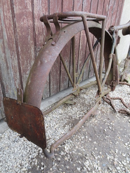

Mind huvitab järgnevatel piltidel oleva vapra jäänuse mudel ja tootmisaasta (kui see üldse tuvastatav on). Raaminr 13070XX. Birka järgi oli "Hubvol" 97ccm, ehk siis 98ccm. Kas oskad tuvastada?

Oskan, teised ka oskavad!
NSU Quick 1936, esimese väaljalaskeaasta toodang. Meie Türil ka tegeleme nendega, Sindis, Võhmas, Tartus töötav isend olemas.

Saksa ebays müüakse kõiki tükke sellisele aparaadile, valmistati neid hullupööra. Ka mootoreid on saada, muidugi tükk-haaval võrri kokku osta läheb kalliks ja keegi sellist tükki ette ei võta. Ja nagu näha on neid tükke ka meie maal liikunud/liikumas.
Saksa ebay vihje on hea, Kievljanin ootab samuti üht-teist juppe! Sellises seisus NSU komplekteerimiseks kuluks kindlasti palju aega ja/või €€€ seega jääb seinakaunistuseks kuni kellelgi vaja peaks minema kes JUST oma raami on pooleks sõitnud. Või siis tahab mulle Riga-1 varuosi vastu anda.

Kas mu "masinal" on vale pakiraam? Ning kuna see kinnitub üpris stiilipuhtalt porilaua külge, siis koos sellega ka vale porilaud ja...vale numbrialus ja..? Pole mitte ühelgi iidvanal NSU-l sellist pakiraami näinud. Porilaual siiski väiksed augukesed sees nagu jalgratastelgi kleidivõrgu jaoks.

Pakiraam on õige, ainult tehtud ümber, üsna tavapärane asi, pakiraam oli nõrk koht, ei kannatanud eriti suuri koormaid ja kopsakaid pruute vedada.
Porilaud on ka õige, esimese otsa masinatel oli tagaporika sees need augud mantlisaba kaitse kumminööride jaoks, edaspidi nendest loobuti. Tagatule kronsa on õige, numbrialuse kohta ei oska kosta mis seal on. Tahtsingi tegelikult uurida, et mis number see seal küljes on, kas on miskit näha seal peal ka?

Tegin paar pilti numbrimärgist. Mingi valge rant tundub servas olema, aga kuna ma taolisi märke varem pole näinud, siis ei julge dešifreerima hakata.
