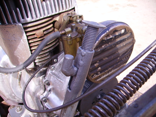

Aga täna sai siis mootori reduktorist siduritekasti mineva rihmülekande pingutus ära tehtud.
Kolahunnikust vaatas vastu T-40 sidurikahvel koos võlliga. Lõikasin kahvlil "nagad" maha ja keevitasin vinkli külge. Mis omakorda sai kinnitatud mootorikinnituspoltide alla. Sidurivõllil oleva hoova paine sobis ideaalselt pingutusvedru tõmbama.
Võlli külge sai ka paremal all näha olev hammasring keevitatud. Sellega saab siis rihma pingutusmomenti reguleerida.
Hammasringi vastuse külge läks keevitusega toru, mille abil toimub siis rihma pingutamine.
Pingutuskäepideme fikseerimiseks sai toru sisse pulk koos vedruga pandud. Samuti tegin pulga külge konksu.
Konks kinnitub siis vinkli ääre taha nuppu vajutades.
Pingutatud asendis rihm.
Vedru ise 5mm materjalist. Sai laotud üks tõsisem halgudekoorem ka peale ja proovitud kallakutel sõita. Rihma läbilibisemist ei täheldanud, pigem jäi mootori jõust puudu. Rihm ise ka kõige odavam Tsehhi Rubena.
Muidugi eks sel rihmal on ikka päris kõva valu taga, pelgan et kui äkki lihtsalt puruks ei tõmba.
Poest öeldi, et B profiil ette nähtud kuni 2Hj jaoks. Tundub kuidagi vähe.
Igatahes minu ülekandes saab ta tunda kordi suuremaid jõude. Mootor ise juba 5Hj. Reduktor suurendab omakorda 6 korda väänet.

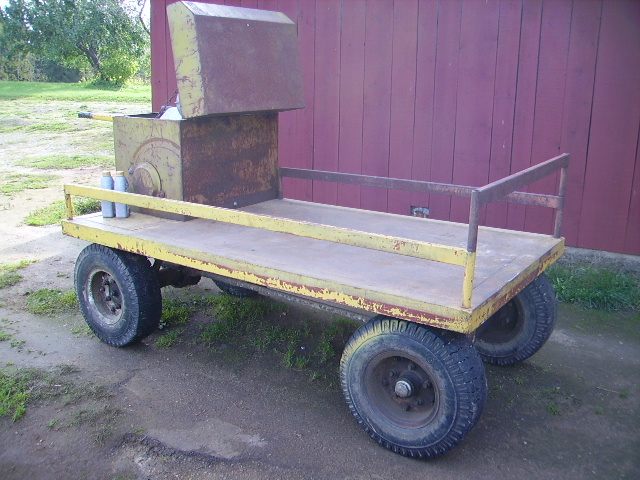

Mõni aeg tagasi sai soetatud üks autoroller olemasolevale lisaks. Võetud sai ta just seepärast, et tegu sisuliselt mõne mootoripotsu teinud uueväärse asjaga. Sellele viitavad rehvide seisund, samuti igasugu hoobade, liigendite, hammasrataste jne olukord. Ka on mootorikate täielikult ratsimata. Tavaliselt on igalepoole lõigatud avasid sisse, et paigaldada starterit vms. Ka komplektsuse poolelt tundub nagu kõik olemas olevat.
Negatiivse poole pealt on ilmselt aastaid väljas seisnud ja suht rebaseks läinud. Aga materjali on järgi veel küllaga.
Pirka pealt lugedes on asi aastast 91. Huvitav on veel see, et mudeliks on märgitud ET-1.0 tavapärase ET-1.5 asemel. Ka täismassi number on 500Kg võrra vähenenud, kuigi raami detailide paksust võrreldes on kõik sama ET-1.5-ga.
Esialgne plaan on võtta asi kõik laiali ja raam koos katetega saata liivapritsi. Seejärel värv selga ja kõik kokku ning jätta võimalikult originaalilähedaseks.
