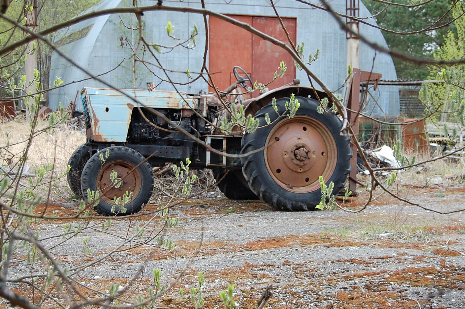

    Tänane leid ühest mahajäetud kalurikolhoosist
[Pilt: 1907627_763517493688101_498259608040774028_n.jpg]
[Pilt: 10170879_763517690354748_1393375083523129774_n.jpg]
