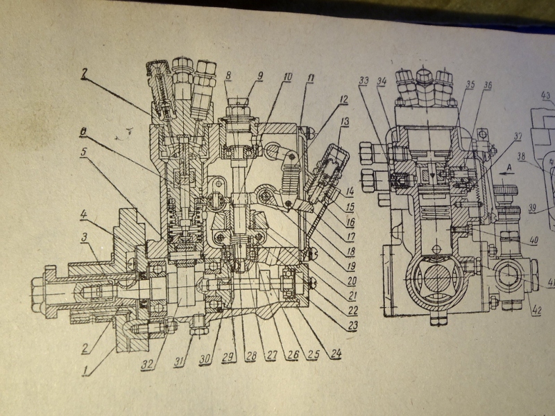

Sügise jäi suvine küte sisse ja külmaga alles sai küte vahetatud,filtripoti ja pumba soendasin kuumaõhu puhuriga soojaks ja peale seda hakkas tuulutuskorgi 9 vahelt naftat välja puristama,puristab vaikselt siiani kuid mitte nii palju kui algul.Mis võis juhtuda?Kruvisin ka tolle ovaalse kaane maha ja seal all tume vedelik.
Kruvisin pumba küljel oleva vaatluskaane maha ja töötava mootoriga puristas korralikult alt laagri vahelt kütet üles.Alt pressides ei saa ju küte mujalt tulla kui etteande pumbast?Võik eeldada,et etteande pump õhtal või saab seal midagi vahetada?

Pumbast lasin õli välja tutvusin ka etteande pumbaga ja ladusin kokku tagasi ja nüüd hetkel asi korras ehk siiani pole enam kütet välja puristanud.
Lihtsalt üks puht teoreetiline küsimus. Nimelt ma pole ühtegi T-25 pumpa ise näppinud aga mis värk on sellega,et plunzeri paarist lekib kütust pumba korpusse? See on siis vanaaja tehnika kaasnähtus?
Uuematel mootoritel(Hatz,Lombardini,Yanmar jne) ennem juba pump nii hõre,et ei jõua lüüa,aga kütet alla poole ei leki. Mingit tihendit pole,lihtsalt täpne plunzeri paari tolerants.
Kunagi hallil ajal 2008 aastal tekkis Belarusile samasugune pump peale nagu T-40 ja kusjuures paistis olevat tehasest kohe kuna sinna pandi uus mootor, mis tehtud 1995 aastal.
Vot sellel aparaadil oli ka pidevalt pump naftat täis ja hakkas juba paari tunniga üle ajama kui tase normi panna.
Käis ta mitu korda remondis ja ikka oli see häda küljes.
Siis saigi süda täis ja panime alt õlipunnist tagasivoolu peale ja ülevalt sellest tuulutusniplist toru paaki tagasi.
Niimoodi on ta nüüd käinud senini ja eilegi niitis kraavipervi.
Seega ärge muretsege väga selle lekkiva nafta pärast.
Kaasaegsed pumbad käivad ju ometi kõik nafta sees ja ei kulu midagi ära.
Küte peaks ainult vahetuma ja korpus ääreni täis olema et ei vahutaks.

Bochi pöörispea pump ja silmini naftat täis ja minu poolest võib ka põka pump kütet täis olla,aga häiris see et nafta voolas lahinal maha.Loodusreostus ja lisaks kütuse ülekulu.Vahepeal ei tahtnud teine ka mõned päevad kuidagi käivituda ei soojalt ega külmalt kuigi küte tuli peale,aga ta mu rauast kallim ja ju siis oli paha tuju nagu naistel sageliBig Grin

Sai mõni aeg tagasi põka ksp pumbal kütusetorud pisut ümber ratsitud.Too tagasivoolutoru mis tuleb pumba peast läheb orginaalis pealevoolu,ühendasin sealt lahti ja otse paaki,nüüd peaks olema lihtsam õhku välja saada.
Põkatsi mootori (samuti D-144) juures ei ole soovitav kasutada kummist ja muust pehmest materjalist voolikuid. Kuum õhk mis jahutusvent puhub ei mõju neile hästi. Tahes tahtmata tekkivad lekked kuna materjalid paisuvad erinevalt. Järgi proovitud omal nahal.Kõige töökindlam variant on just see mis tehasest on peale pandud. Vasktorud ja uued  vaskseibid ning õhul pole enam kusagilt võimalik süsteemi pugeda.
Ja kui ongi vaja õhutada siis lased selle sama toru pumba tagant lahti natukene, lööd käsipumbast seni kuni hakkab ühtlaselt kütet välja voolama, toru kinni ja voila. Õhk väljas. Aga ämber pane alla, muidu saad roheliste käest pragada.
