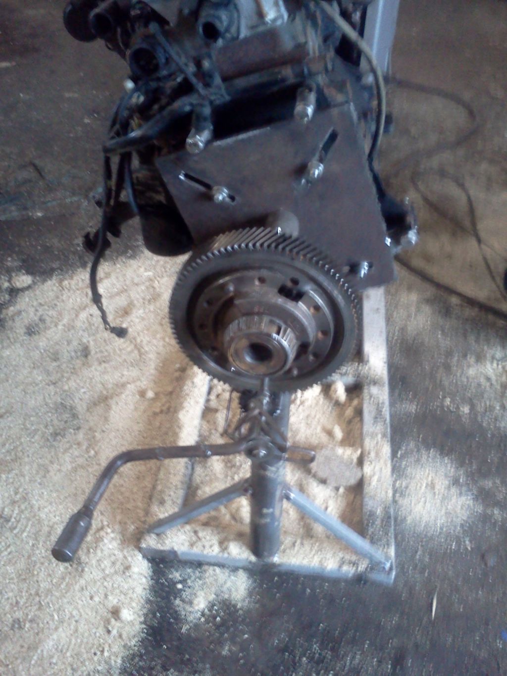

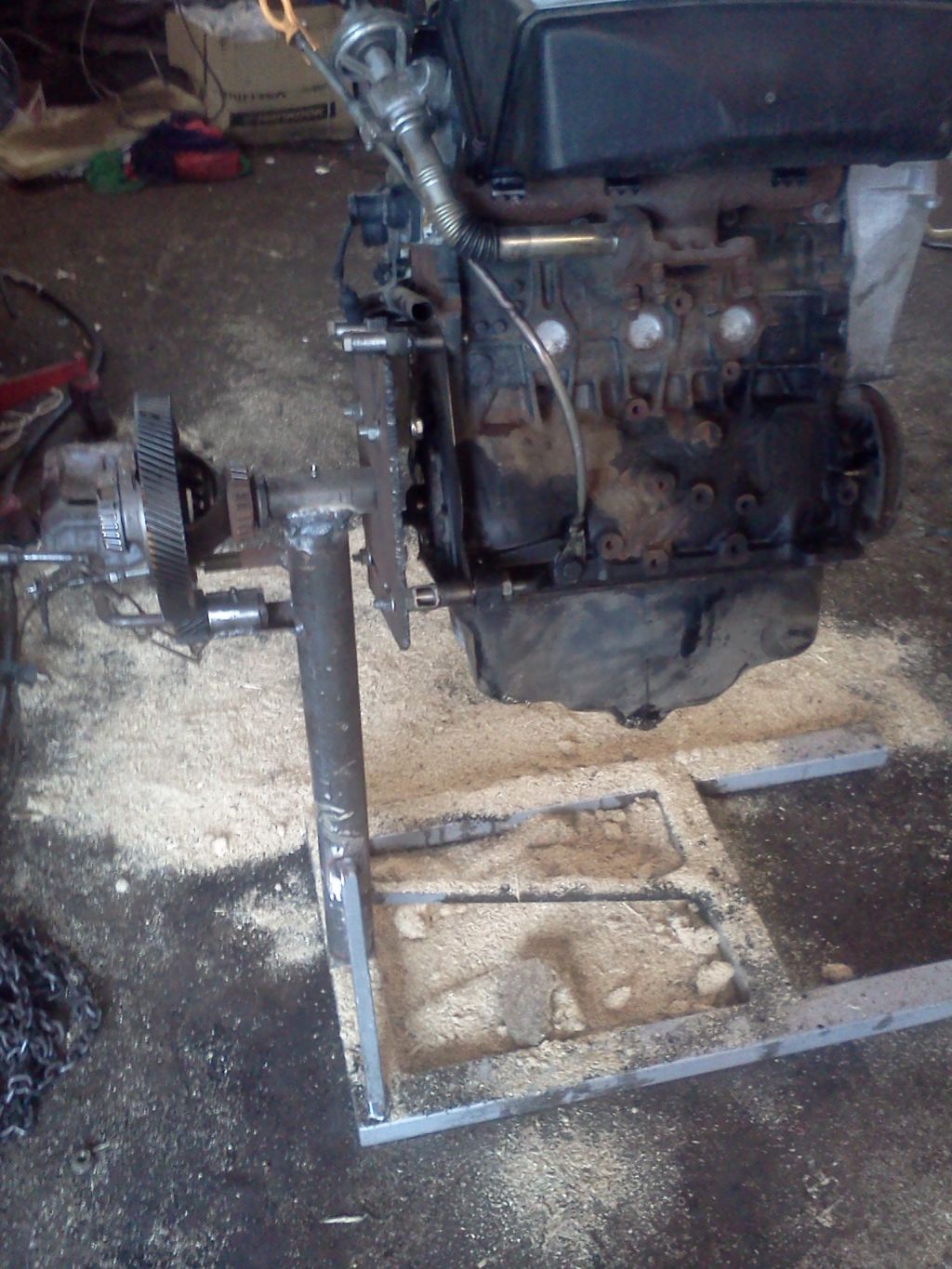

Paar päeva tagasi, sai kiirkorras mootoripukk kokku siristatud. Materjal tuli emexi hunnikust. Rattad on ajapuudusel veel panemata.
Mootori keerutajaks lammutasin ühe vana käigukasti laiali. Sealt läks kasutusse difer, millele vänt külge keevitatud. Läbi difri poldiaukude on hea stoperdada mootor suvalisse x asendisse.
