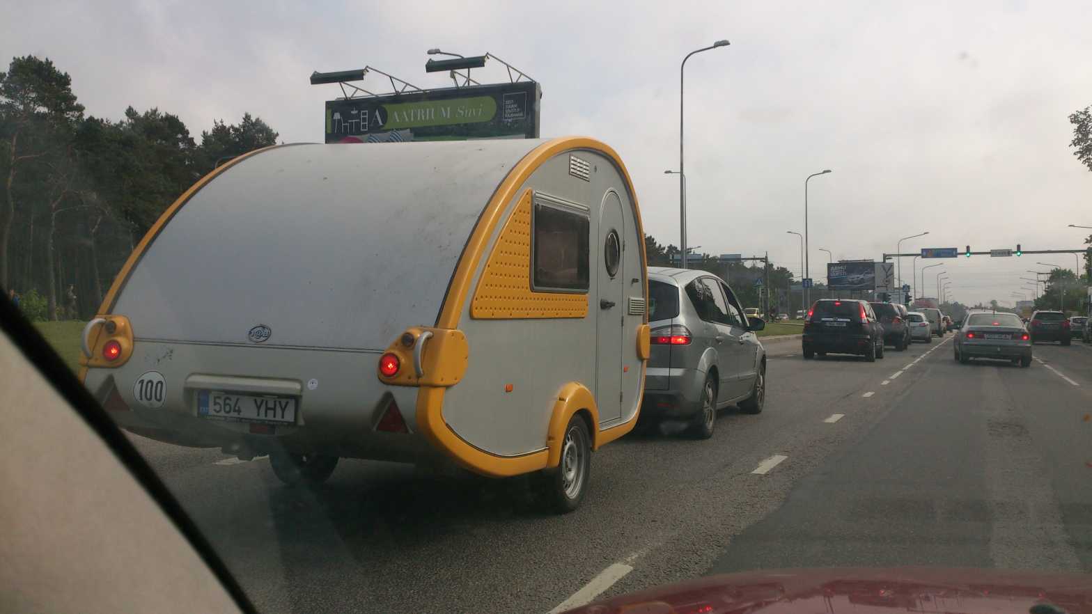

2 nädalat tagasi nägin Tallinnas Järvel manuspildil kujutet teardropi. Kodumaise numbriga ja puha. Paistab tehasetöö.
Selle asjanduse nimi peaks olema T@B

nu jah
maitse asi mulle see kõrge lame laup ei meeldi
aga jah mõnus odav toorik paras 2-le matkamiseks või kala/jahimehele.
mingi aeg tagasi ei saanud lätlased ise haagiseid teha või oli neil muu mingi takistus sellega
igaljuhul oli mingi seltskond kes olid ümber minu käru nagu mesilased ja hädaldasid sellel teemal
näib, et nüüd on sellest vist üle saadud
muidugi on mulle alati meeldinud asjad mis on teistest erinevad ja kui nüüd asi massidesse läheb siis pole enam nii eriline Big Grin
samas on neid meie maal vaid mõned üksikud - veel.
