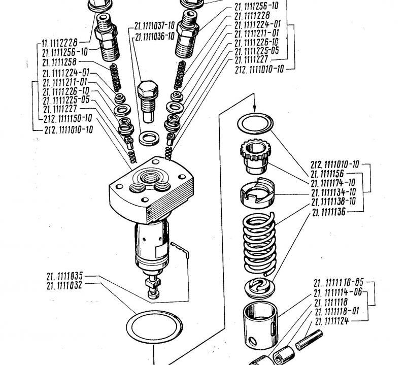

Kui tehnilist ja loogilist mõtlemist on siis võib ise sisse piiluda,aga kui pole siis ära näpi tõesti.Pöörispea pumpa pole lahti võtnud,aga russi ridapumbal vahetasin ise plunserid ,keerulist midagi.
Panen ka igaks juhuks pm kaubabajast tuuri pandud pumba pea ehituse ja vanast raa,matust pumba joonis.

Mis siin ikka vasturääkivust on? Esimene üritus oli ise vahetada rõngad,mis ei annud soovitud tulemust ja siis sai veits mõeldud ja otsustatud uue rida pumba kasuks mille sai sellel ajal mingi 320€ või veits peale. Aga sulle soovitan lasta samamoodi edasi ja kui jõud hakkab kaduma,siis lase regulaatorist üleliigne vedelik välja ja sõida edasi vapralt. Neid jaotur pumpasid on mitut varjanti ja vanematele vist pole juppegi saadaja. Vanem pump tegigi sedasi kui regulaator sai silmini täis aga uuem hakkas ülevalt välja ajama. Minul on sellised kogemused. Ja siis näidiseks ka vanem ja uuem varjant neist pumpadest. Esimesel siis vanem varjant.
Lekib täppispaari vahelt. Rõngastihendi vahetus Sind ei päästa.
Kui tahad vältimatut edasi lükata, tööta kaaneta. Meie oma kestis kolm nädalat enne, kui kinni jooksis (vast kümmekond mototundi). See oli siis, kui pumpasid saada polnud.
Täppsipaari vahetus pole raketiteadus, kuid pöördkolvi pead külge panema õiges asendis ja pärast pumba ära stendima. Ridapumbaga on lihtsam, kuid tasandamata etteannetega võib "kvaliteetsete" vene osade erinevuste tõttu väntvõlli lõhkuda.
