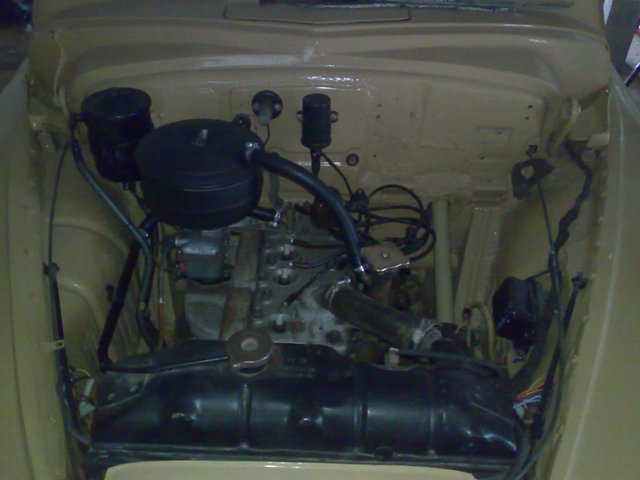

Suvi läbi ja alustasime taas renoveeriimisega. Eelmine nädalavahetus lõpetasime kapotialuse elektrijuhtmestiku ehituse. Nimelt sai autole paigaldatud gaz 21 uus komplekt juhtmeid ning need vajasid veidi muutmist. Osad kaablid olid liiga pikad, teised lühikesed. Pilt lõpptulemuse kohta:

Väike ülevaade auto juurest tehtud töödest:
Paigaldasin ülekäidud roolisama käiguhoovastiku
mille käigus avastasin et roolilatt koos karbiga on gaz 69 oma ja on ca 10 cm lühem kui pobi oma ning puudub fikseeriv auk käiguvahetuse süsteemi paigaldamiseks. Valmis sai tehtud kapotialune (süütejuhtmed, jahutusvedeliku torustik, gaasihoovastik jne). Hetkel on eemaldatud rattad ning veljed läksid puhastusse ja värvimisse peale mida saab auto alla ka uued rehvid.

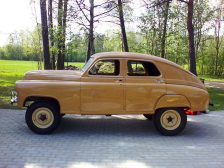

Velje värvitooniks valisin peale mõningast uurimist RAL1001(beeþ)

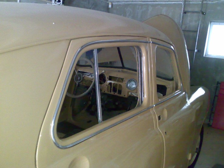

lisaks nägin kurja vaeva tagumiste ustega. Paigaldasin uksele nn karvase kroomribaga aknaklaasi "renni", kroomitud klaasidevahelise posti (mis on vist 3. põlvkonnal ka seestpoolt kroomitud):

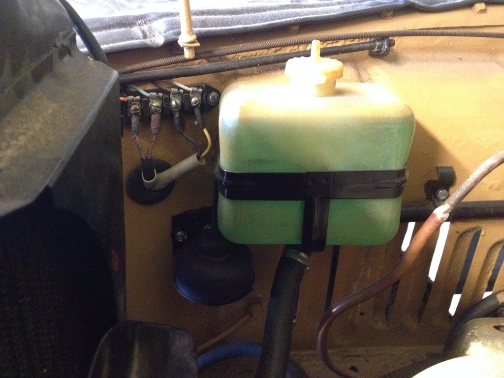

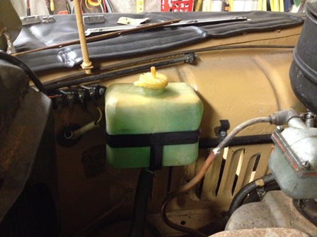

Kolm aastat on möödas ja jätkasin auto kokkupanekuga. Eelmine kord jäi pooleli elektrisüsteem mille valmimine peab toimuma koos auto lõpliku kokkupanekuga kuna vajab üle kontrollimist.

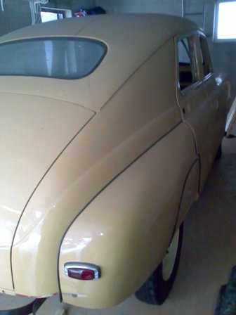

Paigaldasin tagumise stangevahelise pleki:
ning klaasipesusüsteemi:

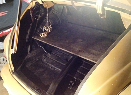

Järgmiseks tööks võtsin pagaasniku valmis tegemise. Kuna auto põhi oli väga kehvas seisus siis ka pagaasniku põhi midagi erilist välja ei näe. Otsustasin keevitada juurde vajalikud detailid (varuratta kinnituse ja alustalad), lõigata välja riiul ja vahesein ning need peitsida:
Pagaasniku värvisin seest mustaks ja kui leiab õiget materjali siis teen valmis ka küljeseinad:
Seoses sellega tunnengi huvi äkki kellegil on üle vene autode salongi juures kasutuses olnud pappi või millega on seda asendatud tänapäeva materjalide valikus.

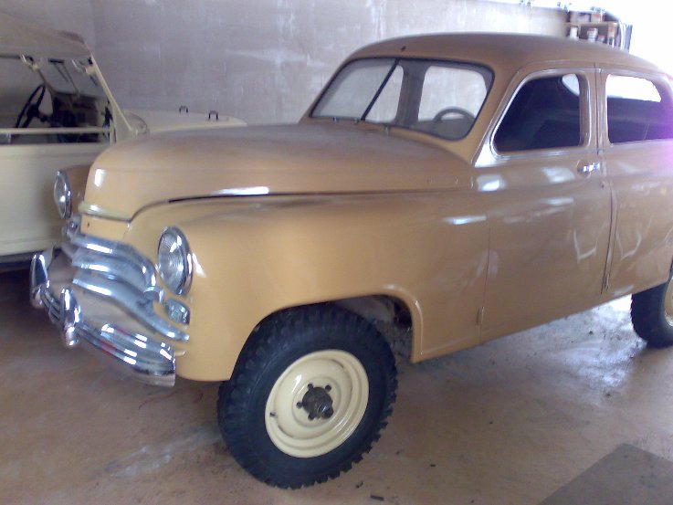

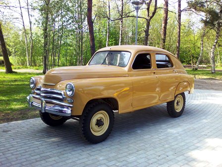

Hetkel näeb auto väljast välja enam-vähem selline:
