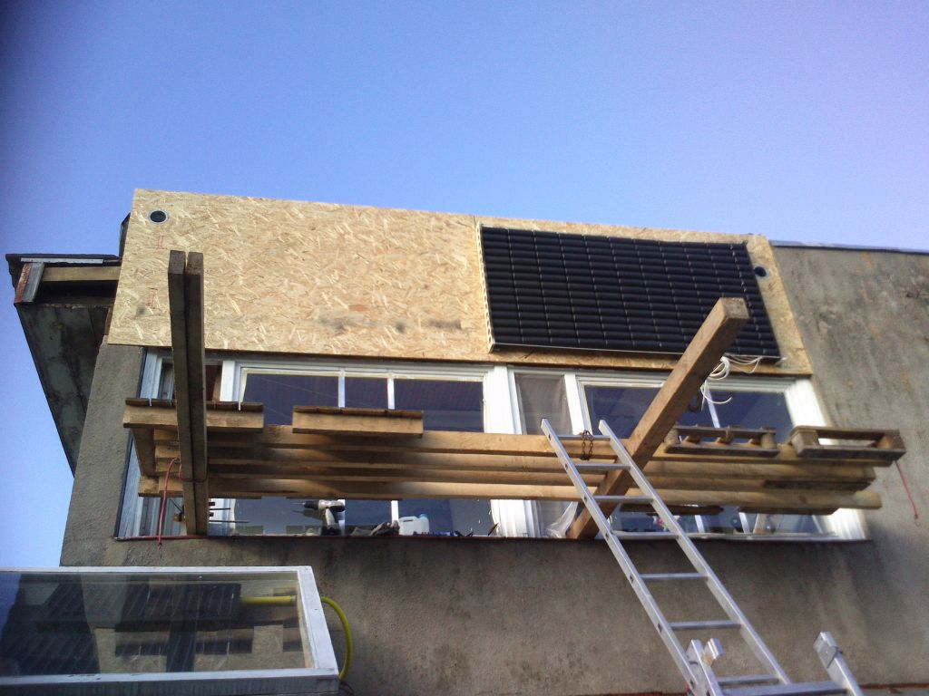

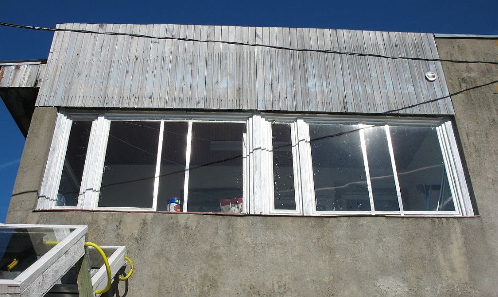

Nonii, seltsimehed! Küllap on jäänud mulje, et Basilio, vana vooster, on viimasel ajal niisama laiselnud, foorumis mölisedes aega viitnud ja noksi pudelisse ajanud. Vale puha! Kui hädalisemad tööd tehtud, nagu talvepuude varumine, puulõhkuja ehitamine, veetrassi rajamine koos "maajahutiga", projekt "Afterburner" jne. sain mahti ka purklat edasi ehitada. Mõned udupildid siis ka, muist tehtud telefoniga.
Vana puulippidest kilp, mis vajas vahetust. Pildil näha ka vana õhuliin, mis praeguseks mälestus.
Asemele jupikaupa purkla:
Varahommikune kastemärg purkla:
Tubadesse viivad ventilatsioonitorud ja ventikas ise on veel soojustamata, mistõttu pool sooja jääb praegu pööningule, aga sellest hoolimata pahiseb praegu minu selja taga tuppa 38*C õhku. Istun T-särgi väel ja keskküte on välja lülitatud, pole tarvis. Teistes tubades pikema toru ja suurema soojakao tõttu vastavalt 32*C ja 28*C. Tegelikult peaks paneelist tulema praegu üle 40*C. Asi on veel nii toores, et pole jõudnud elektroonika poolega tegeleda. Temperatuuridki on mõõdetud veneaegse vedeliktermomeetriga. Edaspidi saab olema infi piisavalt, kuna paneeli sai sisse topitud 31 termotakistit. Plaanis on mõõta iga toru(kokku 15tk) pinnatemperatuuri keskel ja lõpus + 1 andur mis mõõdab õhutempi väljaspool purke. Andurid tulevad ka siseneva ja väljuva õhu torudesse.
Õhk võetakse praegu sirgelt õuest, ainult sääsevõrguga ventilatsioonirest on vahel. Edaspidi tuleb kindlasti tolmufilter ja mingil ajal ehk ka õhuvõtt toast koos segistiga.
Hea on tõdeda, et väikesed hirmud olid asjatud. Kartsin et õhk ei lippa torudes võrdselt, et horisontaalsete torudega purkla ei hakka korralikult tööle, et kast ei saa piisavalt õhutihe jne. Esimese hooga paistab kõik OK olevat.
Ventilaatoriks on 30W 220V turbiiniga vurr, mida sõber irvitamisi "Luftwaffeks" kutsub. Edaspidi on plaanis asendada see 12V ajamiga turbiiniga, millel saab hõlpsalt pöördeid reguleerida ja päikeseelektriga toita. Ka on tarvis ventikas ümber tõsta külma poole peale. Praegu imeb see ajutiselt paneelist kuuma õhku, mis tapab pikemal töötamisel vurri ära. Hetkel oli nii lihtsam ja kiirem teha.
geniaalsed tellingud. kandva prussi üks ots toetub aknalauale ja teine lösutab paksu õhukihi peal. näikse peris heaste kandvat.
Smile
kas päriselt on prussiots pikalt toas ja lakke kinni kiilutud?
(27-09-2014, 22:21 PM)diesel Kirjutas:  geniaalsed tellingud. kandva prussi üks ots toetub aknalauale ja teine lösutab paksu õhukihi peal. näikse peris heaste kandvat.
Smile
Perenaine istub peal ja koorib kartuleid!
Smile
Prussiotsad olid(tellingud praeguseks juba lammutatud) tugevate nurkraudadega vastasseina külge kinnitatud. Ühel prussil, mis töötas mõlemat pidi, oli aknalaua ligidal lisapruss lakke kiilutud ja samuti nurkraudadega fikseeritud. Tean kuidas see välja näeb, a la "ohutus kolmandaks"  Big Grin aga see oli kahjuks ainus alternatiiv korvtõstuki rendile, mida ma endale lubada ei saanud. Maha toetuva tellingu ehitamine oleks olnud keeruline, kuna all on viilkatusega puukuur, mille katus poleks seda kremplit kandnud. Jäi ainult selline variant. Enamuse tellingu pikkuses oleks kukkudes olnud  1,5m allpool suht pehme katus. Poleks isegi eriti haiget saanud. Tellingu otsa peal kõõludes aga tõmbasin endale ümber veneaegse elektrimontööri vöö, mille kinnitasin inerts-turvavöö ja pika köie abil korstna külge. Loodan et uudishimu sai rahuldatud. Basilio igatahes on siiani elus.  Toungue ... aga lapsed, ärge seda kodus järele tehke! Igatahes 12-15m/s tuulepuhangute ajal oli seal üleval päris hirmus olla. Tuul rebis pintsli otsast värvitilku külgsuunas ära ja küünejäljed vist siiani purkla ääreprussi sees.
