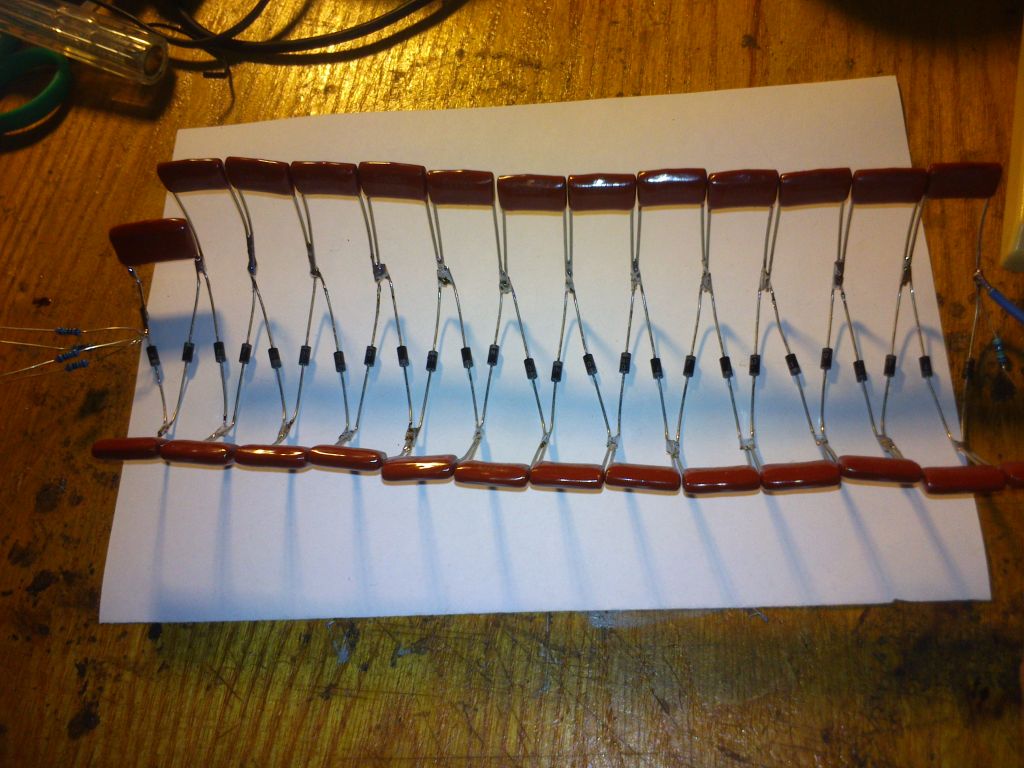

Eelmisel talvel tegin külmapühade ajal huvi pärast õhuionisaatori. Mis see on ja milleks hea, võib lugeda lingilt:
http://www.abckliima.ee/erakliendile/too...nisaatorid
Kuna selle ehitus on pehmelt öeldes primitiivne ja ehitamine jõukohane igaühele, kes jootekolvi õiget pidi kätte oskab võtta, ei näe ma mõtet maksta sadu jewrosid, kui jupid maksavad üle kümne korra vähem. Isetegemise rõõm pealekauba.
Nagu öeldi ühes veneaegses tee-ise-raamatus iga projekti alguses: "Materjale ei lähe meil tarvis palju"  Smile
Peotäis kondekaid ja teine dioode, mis peavad kannatama vähemalt 600V. Mõned takistid ka. Kogu moos. Korpuse võib teha  vastavalt maitsele.  Toungue
Jupid tellisin Jebaist. Kondekad tellisin Inglismaalt, nagu karbiltki lugeda võib. Sai kiiremini. Kellel aega, võib ka Hiinast tellida, saab odavamalt. Mina maksin koos postikuluga 10 euri. Dioodide hinda ei mäleta, aga muldodavad on. Peldikutoru jupid maksid ka mõne euriku. Takistid ja pistikuga toitejuhe olid endal.
Tegemist on lihtsa pingekordistiga, mida sisaldas ka kineskooptelekas. Väljundis olevad takistid on selleks, et juhuslikult vastu minnes kõva laksu ei saaks. Mina panin 4tk paralleeli, et saada ioonijoale laiem lehvik. Kõik jooted peavad olema nii siledad kui võimalik. Kasutage jootevedelikku või pastat! Kokku joodetud skeem tuleb käima lasta ka pimedas. Kui kusagile jääb mõni terav oga püsti, hakkab see siniselt helendama. Enne oga silumist kolviga, eemalda skeem vooluvõrgust ja soovitav on isoleeritud käepidemega kahvliga kondekad tühjaks lasta. Kõlbab ka kruvikeeraja. Vastasel korral saad näpuga kahe kondeka jala vahele sattudes valjusti anatoomiaõpikut meenutada!
Sai seda apastraati üksjagu pruukida ka. Kui käeselga "vurrude" ligi hoida, tunneb külma tuult. Pimedas vaadates hiilgavad vurruotsad siniselt.
Apastraadi point on selles, et ta elektriseerib oma mõjupiirkonnas ära KÕIK mis õhus ringi hõljub ega kuulu sinna, nagu tolm, hallituseosed ja igasugu "batsillused", mis seejärel lähima pinna külge tõmbuvad ja sinna kinni jäävad. Kohta ja suunda tasub hoolega valida, sest mingi aja jooksul koguneb sinna hele tolmu- ja kõõmakiht. Tapeeti märja lapiga ei pühi, kui just pestav ei ole. Palju tast tervisele abi on ... pagan seda teab. Halvemaks just ei teinud. Mõni kiidab, et hingamine lahedam ja nina lahtisem. Kellel huvi proovida, siis überkalli seadme ostmise asemel tasub ise teha.

Nii halb see juhtum ka ei ole. Ei viitsinud praegu pistikut lahti lammutada, et testriga voolu mõõta, aga pistikusse vahele käiv elektrooniline voolumõõdik ei suutnud voolutarvet tuvastada.  Smile  Niisiis, ei midagi niisugust mis kuu lõpus südamerabandust põhjustaks. Suurusjärgult sama tarbega on ledidel jõulukaunistus õues puu otsas, mida laste rõõmuks igal aastal üles panen. Kuu ajaga suutis mõõdikul 2 või 3 krooni-senti ette kerida.
Ionisaator peaks 300-ledisest kaunistusest veel omakorda way ökonoomsem olema. Kui keegi tahab eriti kooner olla, siis jätab ära skeemil vasakpoolse 1Mohm takisti. Siis peaks teoreetiliselt jääma tarbeks vaid kondekate leke, mis on üliväike. Lühidalt kokku võttes - ionisaator ei võta praktiliselt midagi. Vähemalt elektriarvel see kuidagi ei kajastu.
