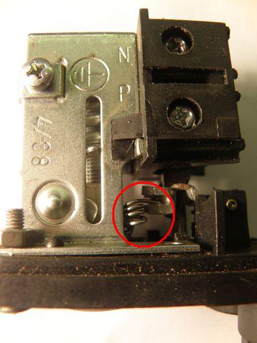

Hakatuseks kontrollisin küljes olevat rõhulülitit. Ei mäleta, mis põhjusel, aga seis oli järgmine. Lüliti põhi oli kompressori ehitamise ajal 2009 ostetud lüliti küljest, ülemine osa aga enda eelmise kompressori pealt. Too kompressor oli juba sündides vigane (vahetati garantiikorras ümber), aga vaatamata sellele teenis mind terve igaviku: 8 aastat! Olgugi, et tema kolvirõngas oli plastmassist...
Rõhu tõustes lülitus ilusti välja, aga langedes tahasi ei lülitunud. Keerasin reguleerpolti peale, hakkas toimima. Polt oli vales asendis ilmselt seetõttu, et montaaži käigus teisiti ei saanud ja hiljem tagasi keerata vist ei taibanud. Katsed viisin läbi "kuivalt", st ilma elektrita.
Ajasin tujuka vedru paika ka teisel lülitil:
No mitte ei mäleta, miks ta välja praagitud sai ja kaua ta töötas. Katsetades selgus, üks kontaktipaar ei sulgu. Kas see oligi ehk põhjus, või tuli too vedru lahti või...

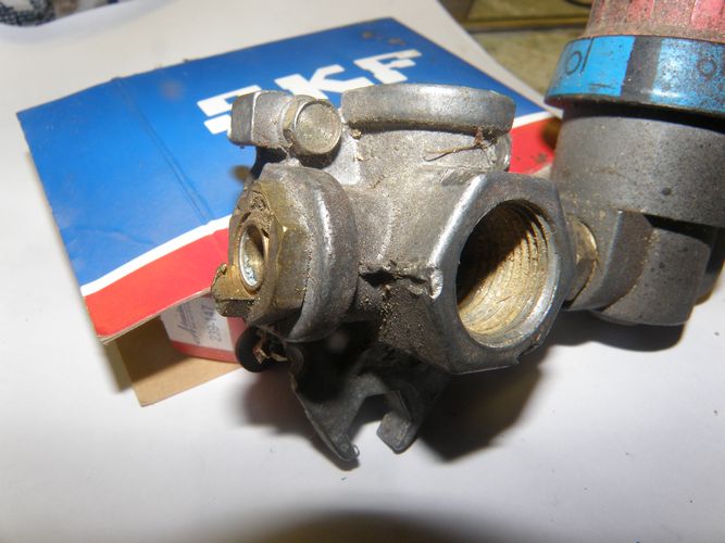

    Nüüd võrrelgem tema põhja "õige" lüliti põhjaga:
Vahe on kolmes augus, põhjusmõtteliselt torukolmikus. Kahte auku võib kruvida mida iganes: pimeda, kiirliite mamma, manomeetri või regulaatorkraani (nagu pildil). Aga kolmandasse on obligatoorne panna kaitseklapp. Muidu juhtub tõesti nii, nagu ksf! Madlobster üsnagi dramaatiliselt kirjeldas: voolikud paistetavad ja aparaat iniseb 17 baari juures. Alguses tahtsingi sellele seisukohale oponeerida, viidates kaitseklapile, aga kui keegi sellise "pooletoobise" lüliti ostab ja kaitseklappi kuhugi mujale ka ei taipa panna, siis võibki nii juhtuda. Tagantjärgi veelkord tänu Tartu Cedo meestele, kes mul asja viimse detailini paika aitasid panna, ise poleks kõikide nüansside peale tulnud.
...jätkan järgmises postituses...
"Pooletoobise" lüliti ostsin teadlikult. Algne plaan oli ülaosa vana põhja otsa tõsta. Aga kuna vana lüliti sain (eeldatavasti) jonksu, siis viin ta poodi tagasi. Või kui keegi siinsetest endale tahab, siis hind on peal. Noh, mingi osa jätan endale "koolituskuludeks", seega saab odavamalt.
Hea oli muidugi see, et uue (ja ilmselt toimiva) lüliti pealt sai eeskuju võtta. Üks tore asi on sellel lülitil veel: rõhuvabastusklapi otsa saab kinnitada nii plast- kui vasktoru. Vanemal variandil tuli kõne alla ainult plast, mis sinna lihtsalt sisse torgatakse:

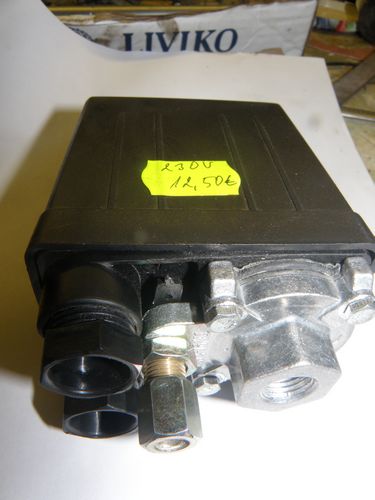

tekkis minulgi kompressori suhtes küsimus.sai soetatud 1f masinale http://antehnika.eu/toode/422/kompressor...elee-230-v
see vidin,küsimus selles et kas pean vahele panema ka nn tagasisurve klapi,et lüliti all olev rõhuvabastus süsteem töötaks(voolik käib muidu lüliti alt kompressori ja rõhurelee vahele)
muidu jääb surve peale ja ei jaksa käivituda.
kas vaja vahele tagasivoolu klappi v mitte.äkki laseb muidu paagi surve ikka peale.
loodan et aru saadav teema.
Jah sul on vaja tagasilöögiklappi, mis on kompressori pea ja paagi vahel. Sel hetkel kui antud lüliti kompressori välja lülitab avaneb seal lülitis ka nõelklapp, mis peaks tühjendama toru, mis asub pea ja tagasilöögklappi vahel. Tagasilöögiklapp siis selle jaoks, et kogu paak tühjaks ei jookseks ainult peast klapini olev toru.
Kui lüliti kompressori uuesti käivitab, siis nõelklapp sulgub. Kuna toru on tühi käivitub kompressor ilma vasturõhuta.
Soovitan muretseda kohe selleks mõeldud klapi, millel on kolm otsa, kaks suurt (paaki ja teine silindrisse) ning väike, kuhu läheb kuuene kõrs (teine ots lüliti all olevasse kõrre liitmikusse)
Näeb välja selline
Non return valve
seda ma kahtlustasin jh,et vaja tagasijooksuklappi.
vähemalt nüüd kindel.
