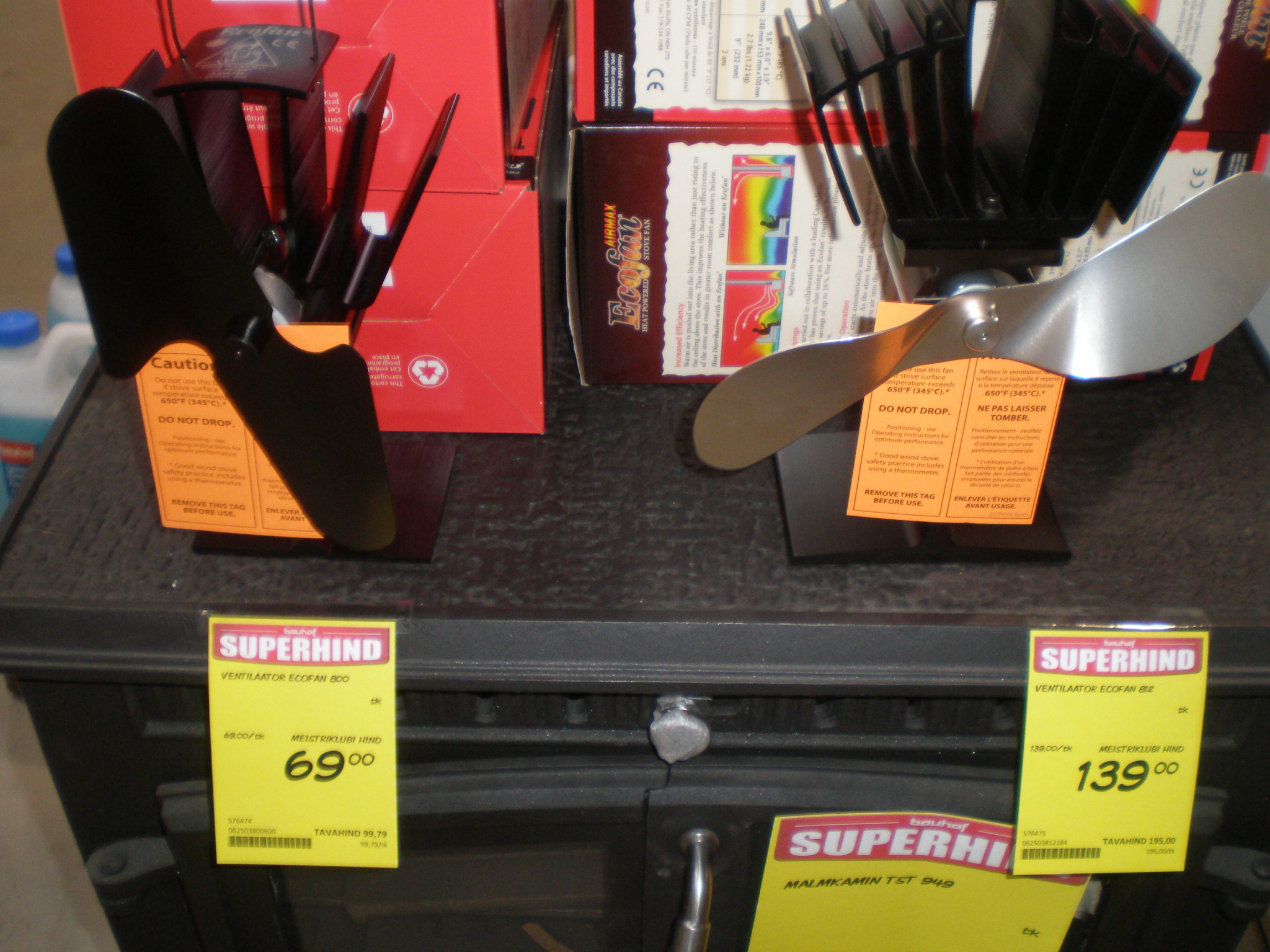

http://hytta.de/werkzeug/Ecofan-thermoel...or,545.htm
http://www.ebay.de/itm/Ecofan-810-Stroml...4abeb0a5b4
Sellist fänni nägin eile Bauhofis ka
Hind on kole aga kuidas ja  kellel on kogemused?
Taolist "iseliikurit" müüb ka www.kodukolle.ee
Vähemalt Tallinna poes nägin ja hinnanumbriks kummitab ~40€ aga sellega võin ka kõvasti puuse panna.

(31-10-2014, 12:19 PM)pkmp Kirjutas:  http://hytta.de/werkzeug/Ecofan-thermoel...or,545.htm
Selliste kalliste fännide asemel on lihtsam hiinast ports mooduleid tellida ja kasutada arvuti või mõnda muud ventilaatorit. Ebay on silmini täis neid termoelektrilisi muundureid. pane otsingusse "thermoelectric power". Paistab, et hiinas on hakatud neid massiliselt tootma, alles hiljuti olid jube kallid.
Üks konks siiski on - elektri tootmiseks peab üks plaadi pool olema tunduvalt külmem kui teine. Ükskõik kuidas seda saavutad - kas kütad ühte külge ja/või jahutad teist. Töötab ka teistpidi ehk saab kasutada ilma kompressorita külmkapi ehituseks.

Nojah, et säästa Bauhofis käimisest siis pilt, mis pärit sealt.
Tasuvusaeg 300 aastat?
