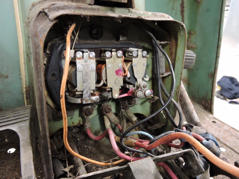

Mind üllatas see, et releekarp oli seest nagu uus, väljast on vaja klemme puhstada aga kaane maha võttes säras kõik vastu...vägev.
Kontrollisin, et kas kondekas toimib ja süütepoolis poleks katkestust, tundub testri järgi, et kõik on ok. Ülesehituseks on mul aga puudu süütemäng ja venitaatori peal oleva võru, kui keegi teab kust ma selle võru saaksin siis olen tänulik.

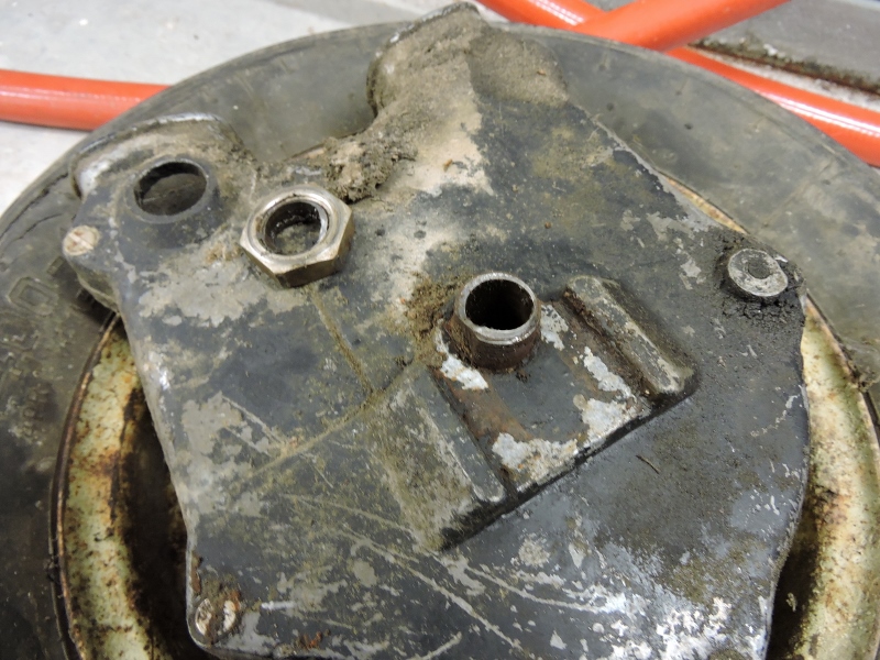

Tulevikus, kes hakkab Turisti tegema siis infoks esihargi lahtivõtmisel, et seal on lahtised kuulid, mis mööda tuba laiali jooksevad kui hark ära võtta. Panen mõne pildi ka, et teate millest jutt käib. Küsimus, mis laager sinna asemele sobib, mõtlesin kui juba lahti on siis panen uued võrud ja kuulid .

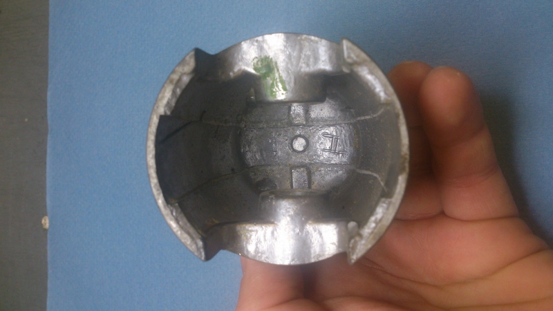

Eelnevalt olen juba teise rolleri mootori laiali kiskunud ja puhtaks teinud soodapritsiga, ostsin uued laagrid ja simmerid, et saaks ikka parem. Silindri tahaks saata liivapritsi, sest see on nii must ja roostes.

Mind üllatas see, et releekarp oli seest nagu uus, väljast on vaja klemme puhstada aga kaane maha võttes säras kõik vastu...vägev. Kontrollisin, et kas kondekas toimib ja süütepoolis poleks katkestust, tundub testri järgi, et kõik on ok. Ülesehituseks on mul aga puudu süütemäng ja venitaatori peal oleva võru, kui keegi teab kust ma selle võru saaksin siis olen tänulik.
