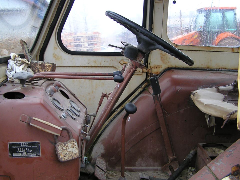

Mõned pildid sellest õnnetust päevavalges.
[Pilt: DSC_6072.JPG]
[Pilt: DSC_6073.JPG]
[Pilt: DSC_6074.JPG]
[Pilt: DSC_6075.JPG]
[Pilt: DSC_6071.JPG]

Olge nüüd täitsa vuntsid ja sebige armatuurile vasakpoolne küljeplekk, nagu siin pildil. Tuleb välja et endal ikka kõike veel varutud ei ole... Wink
Ja siis küsiks oma ala meistritelt et kuidas oleks kõike mõistlikum teha traktorile 12v el-süsteem nii et hüdrojagajale saaks 24v peale võtta?   Jagaja koos oma kangidega läheks ikka armatuuri alla kus orginaal, kolm kangi sealt välja turritamas nagu vanasti, kuid lisaks taha poritiivale ja parema käe alla nuppudega jagaja juhtimise. Tagant väljast peaks siis saama haakerauda tõsta ja langetada nupust ning perema käe alt tiivapeal peaks toimuma esiotsa hüdraulika juhtimine(lumesahk vms)  Võibolla on lihtsam jagajale 12v mähised otsida kuid ka sellega võib probleeme tekkida. Õlist leemetav kolmene CCCP toodang on selle masina puhul igatahes välistatud...
