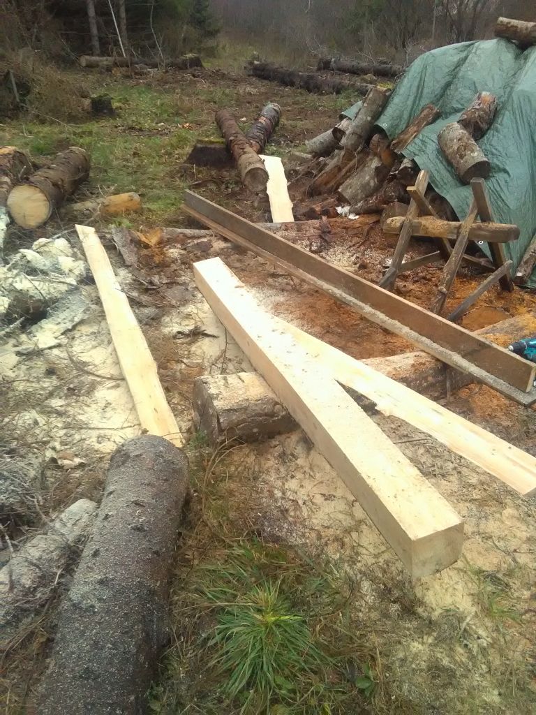

Kuna mul ka vaja "imelikku mõõtu" puitu saagida, siis läksin omaenda katsetuste rada. Nimelt linnakorter Haapsalus vanas puumajas, kus alumised palgid saanud veekahjustusi, siis vaja 14 cm paksust prussi. Seda poest ei leia ja tellimine läheks kulukaks. Sai hoopis 192 eurine saeraam ostetud "Logosol Timberjigg" ja hakatud katsetama. Üks nädalavahetus nüüd lühikeste päevadega (sest valget pole pikalt) pusitud.
Üle poole ajast kulus asja seadistamisele. Otse pakist väljavõttes pole asi päris OK. Mitu viga küljes, mis raiskasid mu aega. Sellel pikemalt hetkel ei peatu. Lõpuks sain kõik tööle - tuleb teha relsid ja abirakised. Ja need siis üle teha, sest paned ikka puusse. Ja saagides esimest palki ka see pigem mul sirge ei tulnud. Aga saad kohe oma vead kätte ja neid korrigeerima asuda.
Üldises foonis võib ütelda, et päris tikksirget asja on keeruline saada. AGA mitte ilmvõimatu. Teine palk sai ette võetud 5m pikkune ja selle lõpptulemusega võib juba rahule jääda. Eks käsi ikka väriseb ja mõnes kohas veidi ujub saejälg aga päris ilusa pinna saab lõigates. Kõige tähtsam on kõik hästi stabiilseks saada - oma renn teha hästi tugev, et kuskilt läbi ei paindu, korralikult kinni keerata kruvidega palgi külge, samuti saelatt ei tohi kuidagi kõikuma saada. Lõigata pigem rohkem puitu sisse sest kui kandi nurka jääb palgi ümarat serva ja selle pealt üritad järgmist lõiget teha, siis enam jälle sirget lõiget ei saa.
Sain oma materjali ühe nädalavahetusega igaljuhul kätte ja saan hakata maja tungraudadega toestama, et vaheseinas 2 alumist palki välja vahetada. Selle raha eest väga hea asi. Siit edasi saamaks veel sirgemaid lõikeid tuleks juba lükatav siinidel süsteem välja mõelda. Või kõvasti harjutada. Panen mõned pildid kah.
