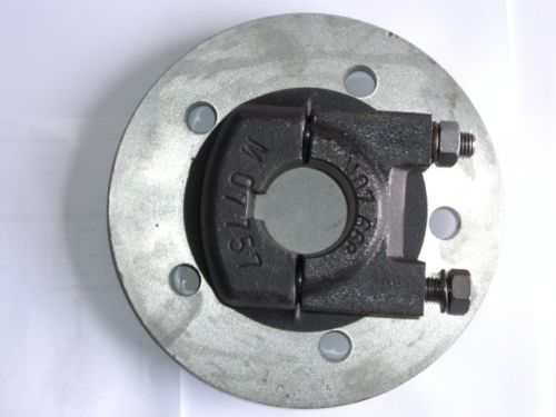

võllil on keere maas. kunagi mingid tõsised insenerid olid selle mutri sinna katuse kruvidega kinnitanud jne. hetkel sai ajutiselt rihmaseibid võlli otsa keevitada.
Rihmaseibi sai viimati Tallinnast KRK Mõigust osta. Mis võlliga juhtus, et uut on vaja?
(18-06-2014, 14:54 PM)mairokas Kirjutas: võllil on keere maas. kunagi mingid tõsised insenerid olid selle mutri sinna katuse kruvidega kinnitanud jne. hetkel sai ajutiselt rihmaseibid võlli otsa keevitada.
Seda võlli pole tellinud, viimati minuteada ei olnud saada. Äkki saab võlli uuesti keermestada? Mul peaks olema kuskil garaaziz see punane/kollane rihmaseib, mis on viimane seib enne mutrit. Aga see on kellelgi ka lahtise mutriga olnud ja ava ei ole enam nii kandiline, nagu peaks olema, vaid seib liigub veidi ümber telje. Kui mutter kõvasti kinni, siis peaks toimima.

nüüd on hilja juba... sai asi kinni keevitatud. mul olid ka mõlemal seibil augud ära kulunud ja loksusid otsas ja võll oli juba niipalju liiga saanud, et uuesti poleks saanud keermestada
Süüde võib paigast ära minna. Vahetamiseks pead võtma mootoril terve selle otsakaane maha. Seal terve rivi M8 mutreid, üks mutter on gaasi hoova taga oleva pisikese kattepleki taga (pead selle eemaldama eelnevalt). Siis vahetad võlli ära ja pärast timmid süüte paikka jälle hoorattal olevate märkide järgi, lisades või vähendades seal all olevaid peiliplekke.
Aitan seadmete monteerimis ja demonteerimistöödel ning konstruktsioonide ehitamisel www.ransar.ee
info[ät]ransar.ee
51934170
hmm.. kui ma selle simmeri plaadi sealt eest ära võtsin siis see võll tuli välja poole umbes 1cm jagu. raamatust vaatasin korra siis seal näitas, et seal võlli keskel on ka üks polt.. aga las jääda see võlli vahetus siis tuleviku, eks näha ole kaua see keevitus seal vastu peab
