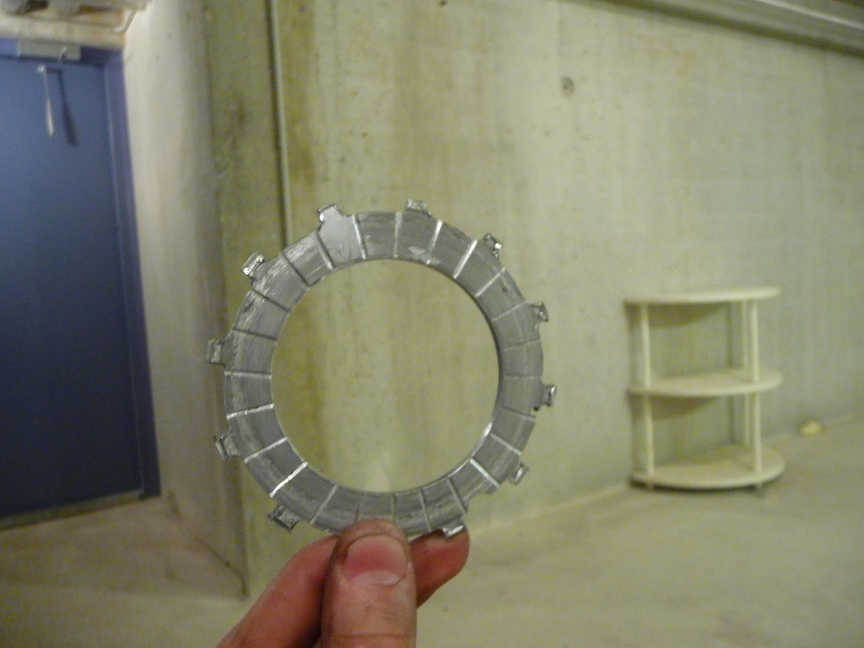

Ise olen kunagi tehnikahuvi algfaasis pikemat aega edasi liikunud Š-62 mootori jõul. Laagriprobleemi selle pronkspuksi tõttu ei olnud, küll aga tõesti oligi see, et sidurikorvilt lendas ühel hetkel hammasratas minema. Saigi see siis sinna keevitatud. Siduril oli vist mäletamist mööda kaks hõõrdketast V-50 kolme vastu. Need tekstoliidist või sarnasest materjalist kettad midagi vastu ei pidanud. Õnneks sain ühest Š-57 mootorist alumiiniumist kettad, nendega sai sõidetud muretult palju palju ning on siiamaani mul mingis mopeedi mootoris sees. Kas need 57'd tulidki selliste hõõrdketastega või mitte, seda ei tea. Pigem oli eelmine omanik need ise teinud. Nende mopeedide mootoritega kehtib vana tõde, et mida vanemat varuosa õnnestub kasutada, seda kvaliteetsem tuleb. Lisaks on ka vanad Š'de silindrid pisut suuremate avadega.

Š-62 siduri plastmassist hõõrdkettad olid tõesti üks s@£$häda. sidurikorv niitis neil kiiresti nukad maha ja siis oli pekkis. Ise tegin uued kettad mingist tekstoliiditaolisest materjalist. Hulga saagimist ja viilimist oli, aga sõitatahtmine oli hirmus suur! Arvasin küll, et needki kaua vastu ei pea, aga olin valmis leppima ka paari tiiruga. Materjal aga osutus nii sigakõvaks, et kui ükskord palju-palju kilomeetreid hiljem siduri lahti võtsin, olid ketaste nukid sidurikorvile lohud sisse söönud. Nukid ise aga olid nagu äsja tehtud, ei mingit kulumist.
Delta V-50 mootoril olid need kettad vist malmist. Igatahes ei olnud nendega kunagi probleeme. Kui hästi otsin, on mul ehk neid sidurikettaid veel kusagil alleski.
