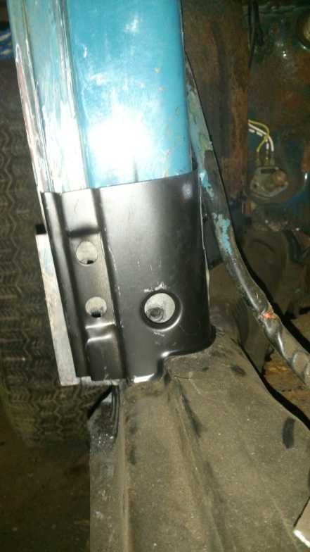

plekkide ülevaadet ehk mida võiks põrnika kere tegemisel vaja minna:
- karp-soojakanal, vasak: http://www.paruzzi.com/webstore/?zoektre...ubgroup=01&
- karp-soojakanal, parem: http://www.paruzzi.com/webstore/?zoektre...ubgroup=01&
- varuratta alune: http://www.paruzzi.com/webstore/?zoektre...ubgroup=05&
- üldiselt vajavad põrnikate keretööd ka tagastange kinnitusi, aga mu masinal olid need juba vahetatud ja taaskasutan
- "mootoriruumi tükid" (eraldi V+P). Ma väänan need endal ise
- põrandapaneelid. Mul nt veerandpõrand, taga vasak ja veerandpõrand, taga parem.
- A-piilari alused. Mul on tellitud nt ainult nähtavad osas ehk vasak ja parem. Sisemised osad tegin ise ja natuke tummisemad ehk 2mm plekist.

kere metallitööd hakkavad otsa saama. Jäänud on ühe käe sõrmede jagu paaritunniseid tegemisi, millest osad teostan pärast esimesi kruntimisi. Nendega paralleelselt valmistan "uut" põhja ette. Nn uus põhi omab muidu ka muid erisusi kui "vannikuju" - millegipärast on tagumiste põhi-kere kinnituste vahe (mõõdulindi taguste keermestatud avade tsentrite vahe) algupärasel ja "uuel" 12+/-2mm erinev. Korrigeerin kinnitusi kere pool (st ehitan need uuemale põhjale sobivad) ja loodan, et taolisi avastusi juurde ei tule.
kuigi olen justkui ohtralt mõõtnud ja kontrollinud, on vist mõlemad karbid algupärasest kõrgemale saanud. Kõrvalistuja pool ehk ainult paar-kolm mm, juhi pool aga ilmselt 4..6mm. Juhi uks tuleb suht täpselt käima panna.
ka on tagaistme alus lausa ca 10mm "kokku tõmmanud". Istmepadja all käib kohe B-piilari alaosas pulk, mis tahab tagasipanekuks poldiavade laiendamist. Selle oleks pidanud kere keevitades oma kohale jätma, aga ma ei taibanud. Karpide vahekaugus peaks õige olema (nii "uue" kui vana põhja järgi), uksevahed on kenad, karp-piilar üleminekud on loogilised ja tagaiste istub kenasti sisse - ei saagi päris aru, kuidas selline imelik error. Pole ka oma teise põrnikaga võrrelnud. Igatahes ei tohiks see erinevus kurja teha.
mulle on see esimene masin, mis on nii mäda, et kõigi piilarite all olevad "orientiirid" on tegelikult sobimatud ning tuleb kaudsete orientiiride põhjal "õhku" ehitada. Eks õpime ning mõõdame järgmist taolist keret veel rohkem Smile

maha jäi selline asi.
nüüd ütlevad mõõtmised, et tagaotsa alaosa olen karpide võtmes ca 10..12mm algupärasest kitsama ehitanud ning juhipoolne karbi esiots on algupärasest ca 7..8mm kõrgemal. Juhikarbi tagaots peaks ukse järgi samuti algupärasest kõrgemal olema (st uksevahe on ühtlane), aga seda ei taha mõõtmised kinnitada. Võimalik, et karbi kalle peidab selle kuidagi ära.
tagaotsa laius ei oleks teema, kui Klokkerholmi põhjaplekid oleks täpses mõõdus. Aga need ei ole ja tahavad mõlemalt poolt põhjale +5mm laiust anda (sellest lahti ei saa - põhjavanni süvend on juba kesktunneli liitekoha vastas) ning nii saab koguerinevuseks juba 10mm per pool. Pean põhja poldiauke suurendama ja saan vast põhja ja kere ikka viisakalt kokku.
viktoriiniküsimus on aga see, kas esisilla julgen tervikuna liivapritsi viia. Jupitamine on töö, millest saadav kasu ei tundu vaeva väärt. Trumlid, nende sisu, rooliamordi ja ilmselt ka roolikarbi võtan ära, kulosad nagu rooliotsad jne katan vast mingis ulatuses "ducktapega". Silla kuluosad paistavad ok-d, niiet juppide vahetamisi ma ei plaani. Mutrid-poldid panen ilmselt käima, et vajadusel hilisem vahetus kergem oleks.
