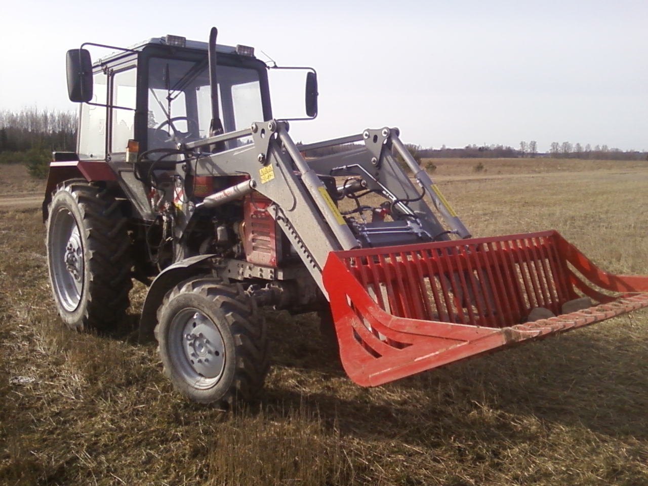

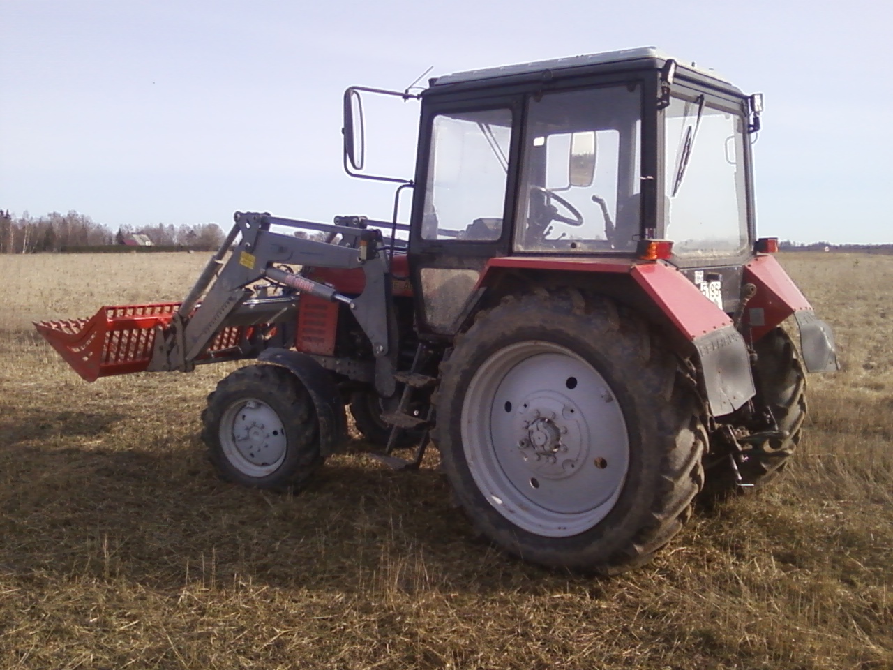

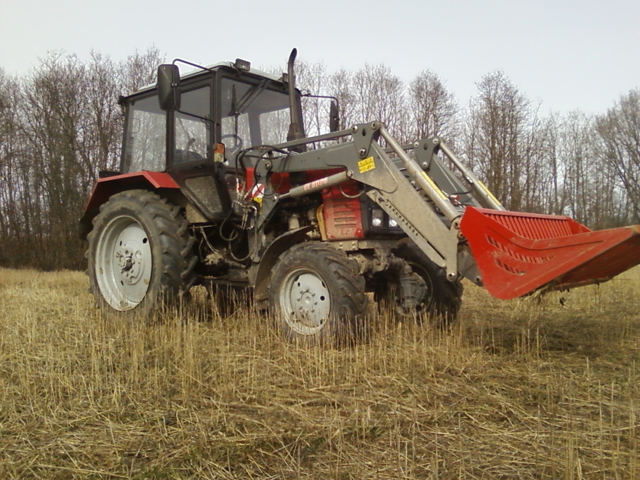

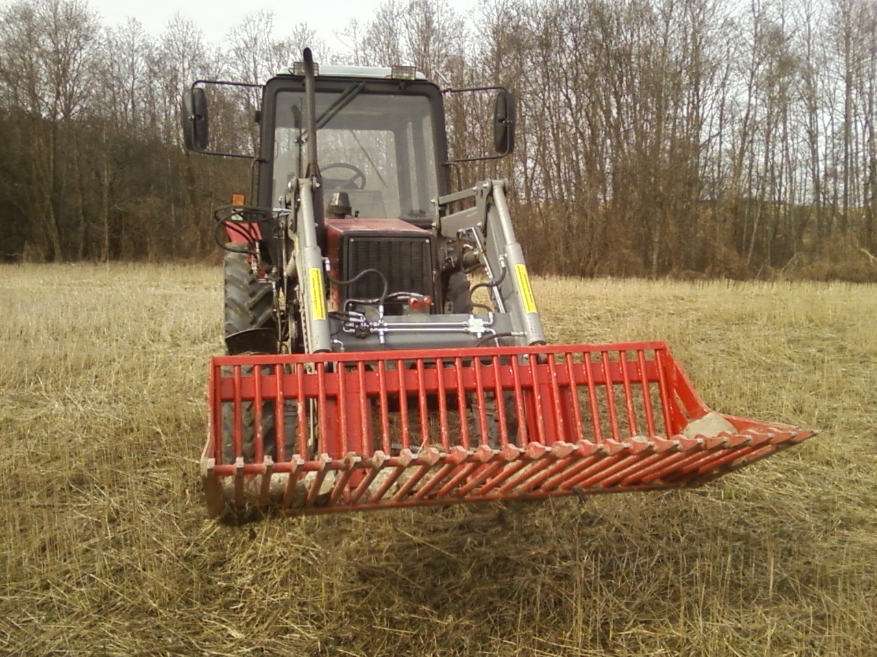

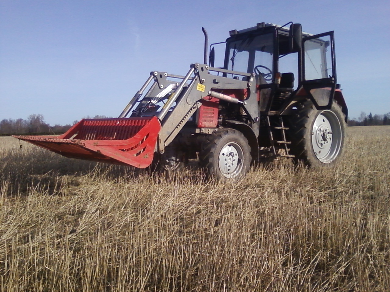

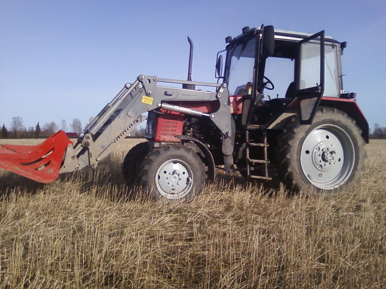

Vahepeal on kevadised põllutööd alanud ja käsil kivikoristus.  Traktoriks uus Belarus 820. Peaks olema 2013  aasta väljalase.
no johhaidii, kõrrepõllul näeb ju kivi alles siis, kui üle sõidad või kõrval on
