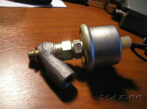

http://igz-nn.ru/images/katalog/Nomencla...0689-0.png Kas kahekontaktne mersu oma annab kohe mõlemad signaalid välja või on teine massijuhtmele, seda ma ei tea.
http://www.exstrim-bog.ru/index.php?name...E%F0%E0%F5
Sellelt lehelt pilt:
mul siin ühel sugulasrahva tehtud põkal on õlirõhu tuli vilkuv, ilmselt läbi suunatule relee ja hakkab hästi silma. lisaks ka see plõksimine on üsna vali ja seega kuuleb ka võrdlemisi selgelt. arvatavasti on keegi varasematest omanikest sellise ratsi teinud. ja mõte on täitsa jumekas.
