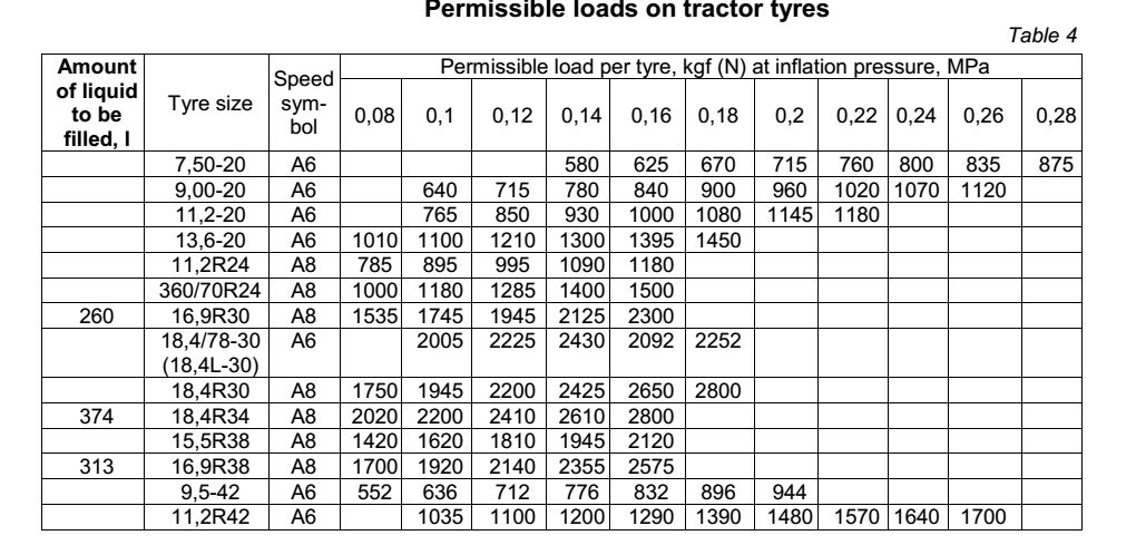

Meil on olnud juttu sellest, mihandset rehvirõhku pruukida. Komistasin tagaveduse russi esisilla joonist otsides säärase tabeli otsa:
