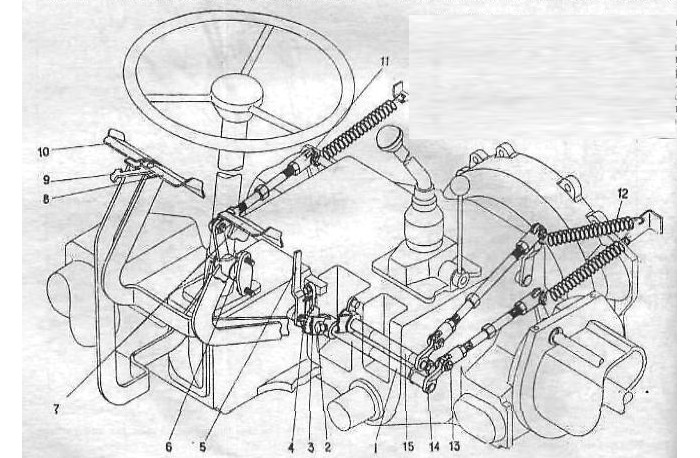

Enne lammutamist veendu, et survelaager on elus, et sidurikäpad on sirged ja nende tugipoldid olemas. Seejärel säti käppade vahe tugilaagriga paika ja kui pedaali käigust ikka väheks jääb, siis säti tõmmitsa pikkust.

Esimese hooga vaata, et sul survelaager käppade peal ei jookse, siis vaata kas survelaager saaks oma praegusest asendist veel hulga maad taha poole (sidurist eemale) minna. Vat siis on sul tagasitõmbevedru puudu. Hangi see. Joonisel number 12.

Pakun puusalt ei taastada polegi seal vaja hetkel suurt miskit, aitab kui hoova pikkust vähe timmida et pedaal ülespoole tuleks ja siduri rakendumiseks piisavalt käigupikkust jääks.
Kui pedaal ise alla kukub, siis kas pedaali hoova tagasitõmbe vedru on ikka terve? Pedaal peaks ikka ise üleval seisma. Siis vaatad luugist sisse, et siduri käpad oleks ühel joonel. Kui see kaa korras, siis reguleerpolte kontrollima. Kui poldid lõpuni juba sisse keeratud, siis mootor maha ja sidur algosadeks. 3 sidurikäppa on ära kulunud ja koos nendega ka käpa sõrmed astmesse kulunud. Kui varuosad kohe olemas, siis poole päeva töö mootor maha, sidur laiali, uute osadega kokku, mootor peale ja reguleerima.
