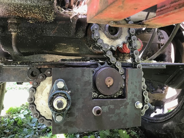

Selline lahendus siis kasutusel juba paar aastat.
Kett on 16B (lahjemad ei pidanud vastu), null probleemi selle aja jooksul - niidab heina ja ajab rebakki ringi.
Ees käib ka kaitseplekk, et midagi vahele ei keriks ketile.
Huvitaval kombel see jäme kett on peaaegu hääletu, peenematel oli ikka virin kuulda..
