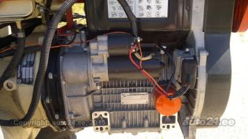

Lombardini müügis oksjonil: https://haamer.net/auctionItem.php?ixAuctionItem=12901
Sellel Lombardinil on ka õhu eelsoojenduse element sisselaskes. Klemmi otsad ulatuvad välja.
Kes märkas või ei märganud.

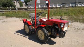

Tervitusi kõigile teetsetnikutele!
Tunnistan, et minu kokkupuude antud aparaadiga on vaid visuaalne (olen näinud)
Aga jäi silma, et keegi on otsustanud mootoriremondist efektselt loobuda ja on nüüd nõus ka traktorist loobuma
Kuulutus läheb kunagi kõige liha teed, seetõttu pätsasin sealt pildi:
Sama kuulutus aegunud kujul rasketehnika.ee-s, kus mootorist parem pilt:
Sääl ka väidetud, et mootor maksis 4000 kehtivat ühikut.

Pildil olev isend oli Kuldses Börsis müügil juba 2013 a sügisel hinnaga 3500 EUR. Omanikuga oli mul kaup tehtud ja ootas äratoomist. Viimase toimumise  viis ja aeg oli kokku lepitud. Tollane omanik kahjuks kokkuleppest kinni ei pidanud ja müüs teisele isikule. Kommentaariks ütles, et pakuti rohkem. Vaatasin, et mul tollane meilivahetuski arvutis alles.
  Kohe peale seda pandi uue omaniku poolt uuesti Kuldsesse Börsi müüki ja nii on ta seal korduvalt tänaseni. Tolleaegne asukoht oli vist Pärnumaa (praegune Jõgeva) ja ümberehitajaks (mitte omanikuks) sama mees, kes tegi neljasilindrilisest automootorist kahesilindrilise ja paigaldas selle TZ-le.

See mootor , mis on müügikuulutuses oleva traktori peal peaks olema Lombardini 625-2 . Ehk 22HP ning kaalub see pada 110kg . Õlipumba jaoks on nendel eraldi väljavõte olemas kuhu saad väiksemad pumbad kinnitada. Või võtad väntvõlli otsast rihmaga.
Neid konkreetseid mootoreid meil minuteada liikunud uuest peast pole ja ta hind tõesti 4K ringis. Ju siis oldi raha peale vihased ning hävitati hoolega.
