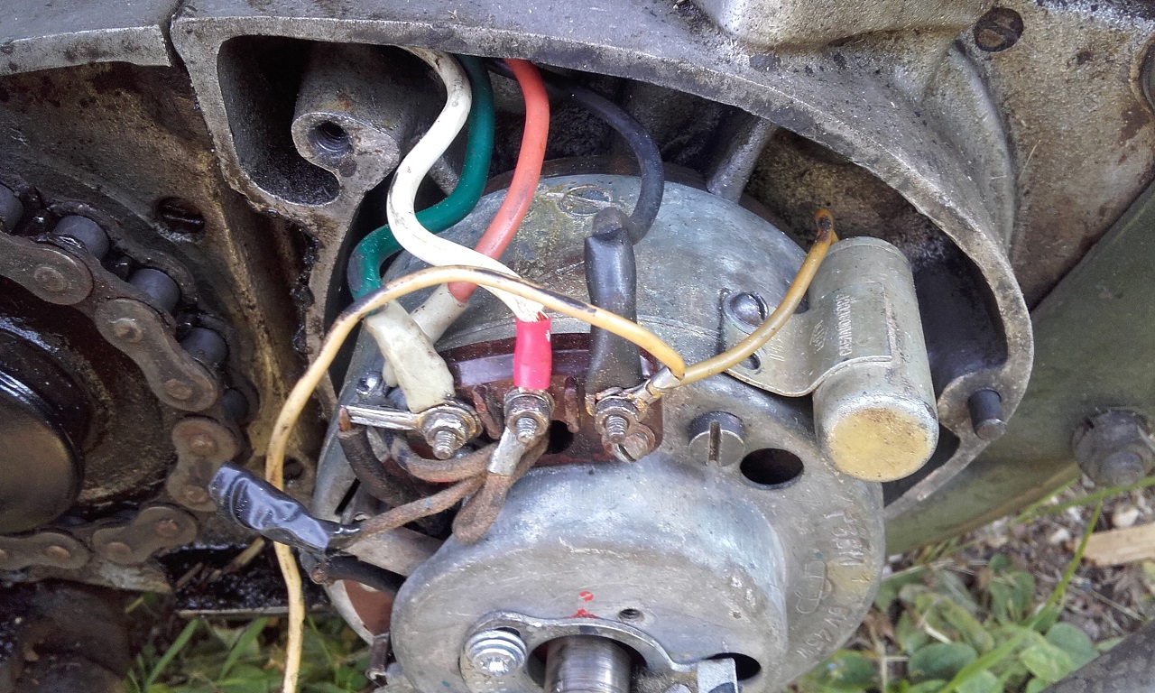

Lisan ka pilte relee-regulaatorist ja generaatorist, ehk on abiks.
Ülelaadimine ? Kehvad ühendused ?

Nii, nagu ma aru saan on P-35 tähisega süütekarbi releel lisatakisti aga P-37 karbi releel seda enam ei olnud, kuna uuematel G-36M generaatoritel on lisatakisti mähitud juba ühele pooluskingale.
Kas oskab keegi öelda, kas visuaalselt on võimalik teha vahet P-35 karbi ja P-37 karbi releedel? Võib-olla on minu ratta P-35 karpi hiljem pandud uuem P-37 karpi mõeldud relee? Ning generaatoris lisatakisti välja ühendamisel jõuab releele liiga suur pinge, mis paneb selle kuumenema?
#8
See karp peaks õige olema P 35.Aga generaator uuema tüübi oma ja need omavahel kokku ei sobi,peaks olema G 36 mitte G 36M ja sellepärast ka kuumenemine.
