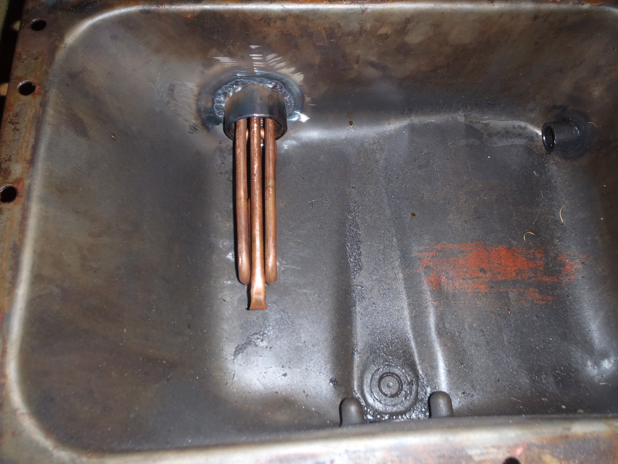

Karteri põhi tuleb nagunii enne talve korra maha võtta ja spiraal panna sisse.Teine mano koos voolikuga olemas ja proovin ära ja kui abi pole siis tuleb esiots lahti võtta ja imitoru vahetada juhul kui tõesti naftat karteris pole.
Madala surve põhjus oli see,et õli oli kuhugi karterist kadunud,lompi all pole ei töötades ega seistes ja nüüd mõistatangi kuhu sai.Põhja võtsin alt ja läks 2 kilo tenn sisse ja kruvin alla tagasi.Nüüd teraselt jälgima kas ja kuhu kaob see õli.Korstnast ei välju ka.
(01-11-2015, 11:11 AM)muskaa71 Kirjutas:  Madala surve põhjus oli see,et õli oli kuhugi karterist kadunud,lompi all pole ei töötades ega seistes ja nüüd mõistatangi kuhu sai.Põhja võtsin alt ja läks 2 kilo tenn sisse ja kruvin alla tagasi.Nüüd teraselt jälgima kas ja kuhu kaob see õli.Korstnast ei välju ka.
Kas oled juba proovi ka teinud,et kui kaua läheb selle 2 kw. tenniga,et õli ajada keema? Ma ise plaanisin panna lahjema,sest mingi loll mõte on,et järsku ajab paremini soojaks,kuna läheb küll kauem aega aga siis jõuab ka mootorit soojendada. Muidu kärtsiti õli keeb ja plokk ei jõua soojeneda. Kus tõde on,ei tea. Peab katsetama.
