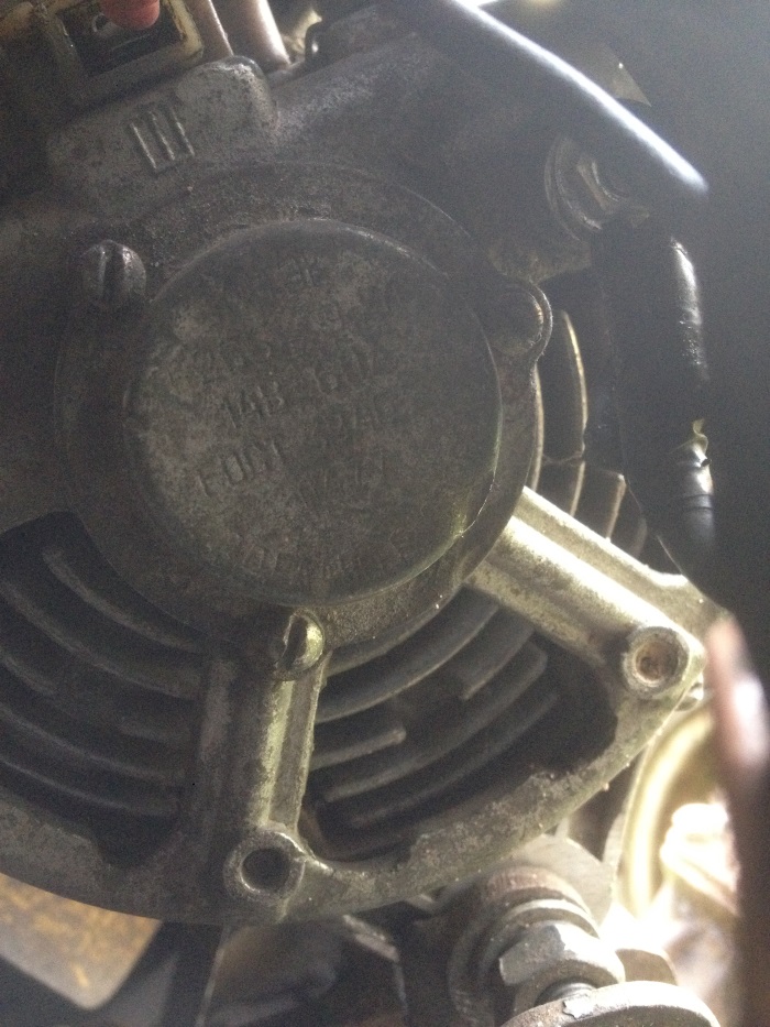

Nii, kuna teadjaid mehi palju, siis igaks juhuks panen ka paar pilti genekast ja pingeregulaatorist.

(22-09-2015, 21:43 PM)jancs Kirjutas:  Nii, kuna teadjaid mehi palju, siis igaks juhuks panen ka paar pilti genekast ja pingeregulaatorist.
ja mida me peaksime siis rääkima?  Harjade peale läheb ergutusvool... see tähendab 12V. lastakse läbi releeregulaatori(see mustas korpuses olev elektroonika 2 klemmi põhja all ja kindlasti korralikult keerata kere külge kinni, kuna saab sealt massi) Paigalda ka lisamassijuhe kere ja mootori vahele,ühenduskohad puhasta korralikult.
Kui relee on pees, siis võid ajutiselt relee asemel kasutada esitulede pirni, millest lased ergutusvoolu läbi ühe niidi (pikemal kasutamisel, nädal-kaks keedab akust vee välja, kui koormust taga ei ole) Kui lased otse harjadele 12V. siis ei juhtu kah midagi ja generaator laeb siis täisvõimsusega. Kui siis kah tuled vilguvad, siis otsi viga massijuhtmetest,akulemmidest ja geneka + klemmi pingutamisest(kõige alumine mutter generaatori + klemmil 10 mm võtmele)
Kuna trakats koosneb paljudest plekkidest. mis on omavahel ühendatud kruvide-poltidega siis parim oleks gene massist vedada eraldi juhe relee regulaatori massi jasealt edasi aku massi. Siis on kindel
Kõige lollikindlam releeregulaator oli VAZ 2101-2103 ... mehhaanilise releega ja kõhu all olid traadist koormustakistid. laadimise reguleerimine käis lihtsalt relee tagasitõmbe vedru pinguse reguleerimisega Sobib kõikidele generaatoritele
 Mulle need pommikindlad vedrudest ja poltidest koosnevad regulaatorid ei meeldi Big Grin  Parimad minumeelest on ziguljonoki elektroonilised mida saab lahti võtta, need kolm transistori pole keerulised testida ja ei maksa ka midagi. Nood vedrumehhanismid on minujaoks keerulisemad.
(23-09-2015, 14:52 PM)h2rra Kirjutas:  Kõige lollikindlam releeregulaator oli VAZ 2101-2103 ... mehhaanilise releega ja kõhu all olid traadist koormustakistid. laadimise reguleerimine käis lihtsalt relee tagasitõmbe vedru  pinguse reguleerimisega  Sobib kõikidele generaatoritele
Tegelikult meeldivad ka mulle Ziguli elektroonilised releed rohkem, kui elektomehhaaniline. Juhul, kui elektrooniline juhtub heast partiist ja õige sisuga olema. Mehhaanilisel on rida oma puudusi - vibratsiooniga hakkab üle laadima, kuumenedes samuti, kontaktid (tõsi küll - harva) põlevad kokku, või ei anna ühendust, ja kindlasti veel midagi, mis meelde ei tule. Vedruga pinge reguleerimine ei ole mingi erakordne leiutis, nimelt peaaegu kõik elektromehhaanilised on taoliselt reguleeritavad. Nii vahelduv, kui ka alalisvoolu omad. Samuti ei ole korrektne väita, et sobib kõigile generaatoritele. Mõnel tüüritakse plussi, mõnel massiga, mõni on üldse alalisvoolu generaator, samuti võib ergutusvoolu voolutugevus ületada regulaatorist välja tuleva suitsu künnise. Sellele konkreetselt pildil olevale peaks teoreetiliselt sobima. Praktikas ise kinnitada ei saa - pole proovinud. Ka ei ole piltidel näidatud regulaator ja generaator loodud teineteise tarbeks, kuid peaks justkui töötama küll. Vastupidavust muidugi garanteerida ei saa. Selleks peaks teadma mõlema generaatori ergutusvoolude mediaan ja maksimumväärtusi. Pildil näidatud generaator ei ole Belarussi oma (pildilt mina küll õiget marki välja lugeda ei suutnud - liialt udune) , mis muidugi ei tähenda, et oskuslikul paigaldamisel asendusgeneraatorina ei toimiks.
Kõik Ksf! h2rra jutt ühenduste ja masside korralikkusest on puhas tõde. Väike lisatakistus võib kogu süsteemi tasakaalu paigast viia.
Lisaks veel, et nõukogude ajal mõni tulesid vilgutav generaator (just samasuguse pildil oleva korpusega) saigi selle tulede vilkumise tõttu välja vahetatud. Vigu ei leidnud, aga teine generaator niimoodi enam ei teinud.
 Tundub et see gene on 53 jt 40A G250. Selline millel oli eraldi regulaator, mitte tablett JA112.
