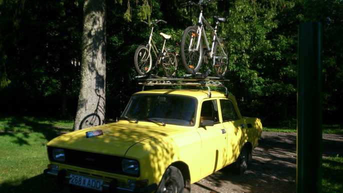

sel nädalal kulgen aga ise mosuga. Asusin teda kohe sellesse rolli sobivamaks kohaldama. Lisatud pildiga sarnast pole ma veel kohanud Smile
nn nõuka-raami otsas on natuke "Rootsi alumiiniumit" Wink
suuremalt:
http://teet.luarvik.org/v/kuidmosutumeko...0.JPG.html
http://teet.luarvik.org/v/kuidmosutumeko...4.JPG.html
