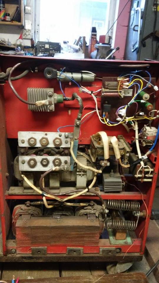

Tere. Kas keegi oskab pildi järgi öelda, mis keevitusega on tegu, kas mingi isetehtud, või on mingi ettevõtte toodanguga?
Pakun, et käsitöö, üks relee on kindlalt pärit veneaegsest telefoni keskjaamast.
Olles oma kätega teinud niimõnegi keevitustrahvo,pakuks ikkagi välja,et tegu mingi vabriku nn.hübriidiga.Esitex,pole ju mingit mõtet teha kahte mähist,saab 1,ga hakkama.Teiseks.Kogu mant pigem lohakas vabrikutöö,kui isetehtud.3,dax mingid nn.shundid on kindlast mingi kolhoosi töö.Ja isegi 80 date lõpus ei kasutanud enam keegi nn.tlf.releesi etteveoks.Ehk ikka rubriigist,et võimalik ainult Venemaal Big Grin...PS. Uurisin pilti suts hoolikamalt.Ilmselt üks mähis TIG i teine MIG i jaoks.Seda enam tundub mulle see riist olema sovietihiilgusaegne nn.universaal.Või olgu siis pealegi,ehk tolleaegne ajugeenius Kulibin vms...
Kui lähemalt uurida, siis selline kooslus viitab kodukootud kättejuhtuvast materjalist koostatud tööriistale. Pildil on näha ju türistor juhtimist, V200 suuri dioode ja seal samas ka seleen aladit + kaasaegset auto releed ja "telefonijaama" releed (tegelt kasutati selliseid massiliselt 60-80 aastatel nõukogude tehnika koostamisel)  Omaaegne hüüdlause, tõlkes vene keelest:" Elagu Nõukogudemaa mikroskeemid... Kõige suuremad mikroskeemid maailmas"   Big Grin
Ps. Linnuke`selt küsiks täpsustuseks, et mida mõeldakse sõna "mähis " all.
                                           OLLA KEEGI JA SILMA PAISTA
Seda lavatrafot kasutas ka "Klimat" seade farmi õhutusventilaatorite kiiruse muutmiseks. Autotrafo ju, kas ei salvanud niiske kindaga? Ise julgen ainult  3x220 pinge saamiseks (tapisaag, höövel, drell, ketassaag).
Tänud kes viitsivad kaasa mõelda. Selle keevitusega on hetkel nii, et sai ostetud mittetöötavana ja päriselt tööle pole teda veel saanudki. Esialgu arvasin et tegu on mingi algelise "Purtse" keevitusega.  Eelmise omaniku sõnul töötas, aga oli probleeme traadi etteveoga. Minul kippus ta juba sisselülitamisel 16A peakaitset välja lööma, niiet keevitada pole saanud proovidagi.
Hetkel seisab ühe meistrimehe juures kes proovib tast mingit töölooma saada, tema poolt on ka tehtud see pildil all paremas nurgas väljavõte elektrood-keevituse käpa jaoks(kuna see oli tema sõnul suht lihtne värk sinna juurde lisada) aga proovida pole veel saanud.
Huvitav on see, et kui traadikeevitus süsteem ülejäänud süsteemist lahti ühendatud on siis kaitset välja ei löö.
Mõtlesin et ehk keegi on kokkupuutunud samalaadse aparaadiga ja oskab öelda, kas 16A üldse piisab sellisele aparaadile ja kas ja kui mõttekas selle asja ehitamine üldse on. Tegelikult eeskätt on vajadus just traat-keevituse järele millega saaks plekki keevitada.
Siis osta ikka Esab Caddy näiteks. Hea firma, mitte kallis, inverteril jne. Teed töö ära, riputad garaazi ukse külge konksule, keerad ballooni kinni ja 5 kg rullist jätkub päris pikaks ajaks. See "laudajahutaja" vast ei lähegi nii alla, et plekki saab lasta.
